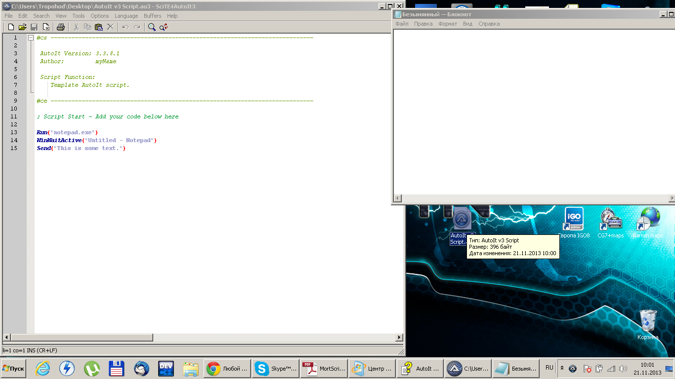

Сообщения: 34
Странно как то, читаю мануал по AutoIt и там прям есть пример скрипта
Run("notepad.exe")
WinWaitActive("Untitled - Notepad")
Send("This is some text.")
но он не работает - в смысле открывается notepad но там пусто, This is some text. не появляется в нем (читаю в оригинале так что может где то что то упустил, на русском там лежит но при открытии там пусто, что странно т.к фаил весит 1,3 Мб).

maxd2007, а у Вас пустой Блокнот имеет какой заголовок?

Сообщения: 34
Тип файла: jpg 1.jpg
(463.8 Kb, 26 просмотров)
Нет, просто безымянный блокнот.

Цитата maxd2007:
просто безымянный блокнот. »
Вот и замените в примере для англоязычной версии Блокнота параметр, указывающий заголовок окна для поиска с «Untitled - Notepad» на тот, который наличествует в Вашей локализованной версии. И не «просто безымянный блокнот», а в точности до буковки (каковые можно получить посредством утилиты «Au3Info.exe»/«Au3Info_x64.exe»).

Извиняюсь, что пропал. Когда я сделал так:
Run("notepad.exe")
WinWaitActive("[CLASS:Notepad]")
то все заработало. А где-нибудь можно посмотреть список команд с кратким описание их, как это реализовано в командной строке, при вызове команды "Help"?
