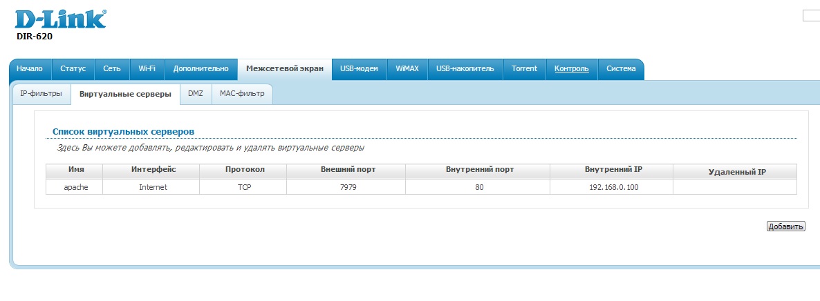

Доброго времени суток. Ни как не могу разобраться с адресами. Проблемы в том что в настройки модема можно зайти по локальному адресу например: 192.168..... и по внешнему например: 88.147..... Как отключить возможность зайти по 88.147..... а по 192.168.... оставить? Спасибо заранее (88.147..... - у меня статика!)

Тип файла: jpg Безымянный.jpg
(84.1 Kb, 21 просмотров)
Цитата freese:
в модеме отключите remote access на 80 порт »
При отключении выкидывает из настроек вовсе и больше не зайти пока не восстановить старые настройки модем.
Только можно поменять на WAN, LAN, ALL, есть и OFF но проблема по нему выше
Цитата freese:
"Межсетевом экране" - "виртуальный сервер" настройте перенаправление 80 порта на компьютер »
Сделал и нет результатов фото прилагается.
Для проверки я должен ввести адрес в браузере: 88.147......:7979
в конфиге апача прописан 80 порт

Откуда вы взяли 7979 порт? Разве не должен быть 80 везде-и там и там?

Цитата morocko@vk:
Только можно поменять на WAN, LAN, ALL, есть и OFF но проблема по нему выше »
значит выставляйте lan
в конфиге апача прописан 80 порт »
от куда пробовали? если с собственного компьютера/сети то можете результатов и не увидеть
p.s. для теста можете вместо проброса портов вынести компьютер в DMZ (в соответствующей закладке)
