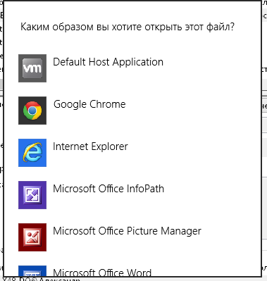

Всем привет!
Образовалась небольшая(непонятная) проблема. Существует некий файл *.vbs, его запуск осуществляется через планировщик заданий. Выполнение его происходит через wscript.exe (я так полагаю), который присутствует в любых осях, так вот, почему то в windows 8.1 enterprise x64(Оригинальный образ от Microsoft MSDN Rus) при его запуске постоянно вылазит окно выбора программы для данного типа файлов (см. вложение). Этот скрипт аналогично выполняется на win 7 x64, и там никаких проблем, окон и прочего не вылазит. Прошу помочь разобраться.
Спасибо!

В командной строке выполните:
cscript "полный путь к скрипту"
Если работает, в планировщике сделайте так:
Приложение: cmd
Аргументы: /c cscript <путь к скрипту>

выдает ошибку "Не удается найти указанный файл"
8 у меня на виртуальной машине (я думаю это тут ни при чем), осваиваю и плохо еще в ней ориентируюсь. Так вот, если через командную строку запустить этот скрипт(иду последовательно по путям...), то все происходит нормально (смотрел в диспетчере задач), выполняется и ничего не вылазит. А если запускаю выполнение из диспетчера заданий, то опять появляется окно выбора..., что соответственно происходит и по расписанию. Ничего не понимаю, запутался совсем.
PS: эту операцию проделывал на многих компьютерах с win7 - проблем 0
и еще, если напрямую запустить скрипт из проводника, то выполнение также происходит, без подтверждения выбора программы
Последний раз редактировалось sasa74, 31-10-2013 в 02:59. Причина: добавил информацию

sasa74, еще попробуйте: Свойства задания -> вкладка Действия -> Запуск программы ->
  • Программа или сценарий: wscript.exe
  • Добавить аргументы: "путь_к_VBS-файлу", например:
    "D:\my scripts\run.vbs"

Цитата sasa74:
выдает ошибку "Не удается найти указанный файл" »
Вы реальный путь прописали или текст "полный путь к скрипту"? Если второе, то ой...
Код:
"D:\my scripts\run.vbs" »
Вот теперь все получилось как надо! Огромное спасибо. И если ни секрет, почему именно так надо было настроить пл. заданий?
