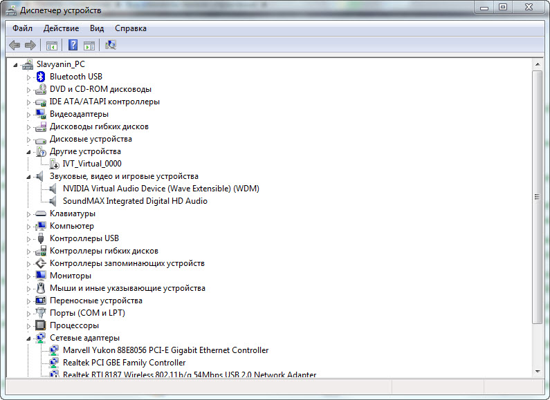

Как то после очередного включения пропал звук.
Звуковуха интегрированная SoundMAX Integrated Digital HD Audio
В трее пишет "Выходное аудиоустройство не установлено"
Переустанавил драйвера, в диспетчере устройств звуковуха есть и по его мнению работает и исправна.
Так же при подключении джеков (наушников или микрофона) SoundMAX определяет что к нему подключили,
исходя из этого я понимаю что аудио карта жива.
но все равно "Выходное аудиоустройство не установлено"
Еще пробовал устанавливать другие звуковые карты.
SB live, и внешнею USB. Все также дрова ставятся в диспечере устройств есть и работают.
Делал откат на точку восстановления - изменений 0.
Виндовое устранение проблем сказало что Звуковое устройство отключено...
Сервисы "Windows Audio" и все зависимые службы запущены и работают.
Повторная переустановка дров с предварительным полным их сносом, ничего не даёт.
sfc /scannow пишет все в порядке.
Помогите пожалуйста может кто сталкивался...

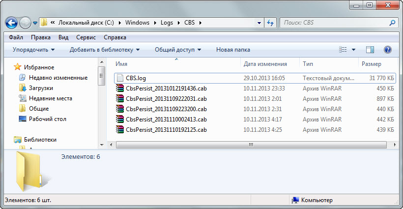

Slavyaninv, в логе нет записей [SR].
Выложите еще C:\Windows\Logs\CBS\CbsPersist_20131029115226.cab.

нет такого...
