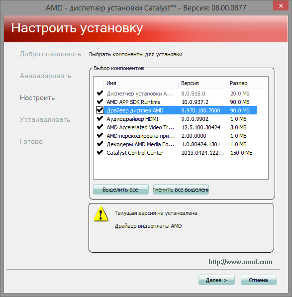

Столкнулся с проблемой при установке драйвера видео на Windows 8.1
Имеется видеокарта ATI Radeon HD4850
На нее установлен драйвер от MS(?) ATI Radeon HD 4800 Series (Microsoft Corporation - WDDM v. 1.1)
Версия драйвера 8.97.10.6
Я пытался установить Catalyst Software Suite 13.1 - устанавливаются все компоненты кроме драйвера видео. То есть мастер установки определяет возможность установки драйвера, но процесс установки завершается ошибкой (не системной, а тот же мастер установки сообщает, что не удалось). В конце установки предлагается просмотр журнала, но в нем ничего информативного нет, только это:
Устанавливаемые пакеты
Драйвер дисплея AMDКонечное состояние: Ошибка
Версия элемента: 8.970.100.7000
Слово Ошибка в журнале сделано ссылкой, но она никуда не ведет, просто ничего не открывается.
До этого была установлена Windows 8 и Catalyst Software Suite устанавливался без проблем, включая драйвер видео.
Помогите советом что можно предпринять или как хотя бы определить из-за чего не устанавливается драйвер.

Petunchicus, видимо придется обходится без родных драйверов. Переустановка производилась - это не помогает, а управлять ССС нечем т.к. не устанавливается драйвер, поддерживающий работу с ним. Даже после ручной установки драйвера (через инф) установщик ССС не видит его в системе и предлагает его установить (скриншот).
Похоже, что пора менять видяху, устаревает уже.
