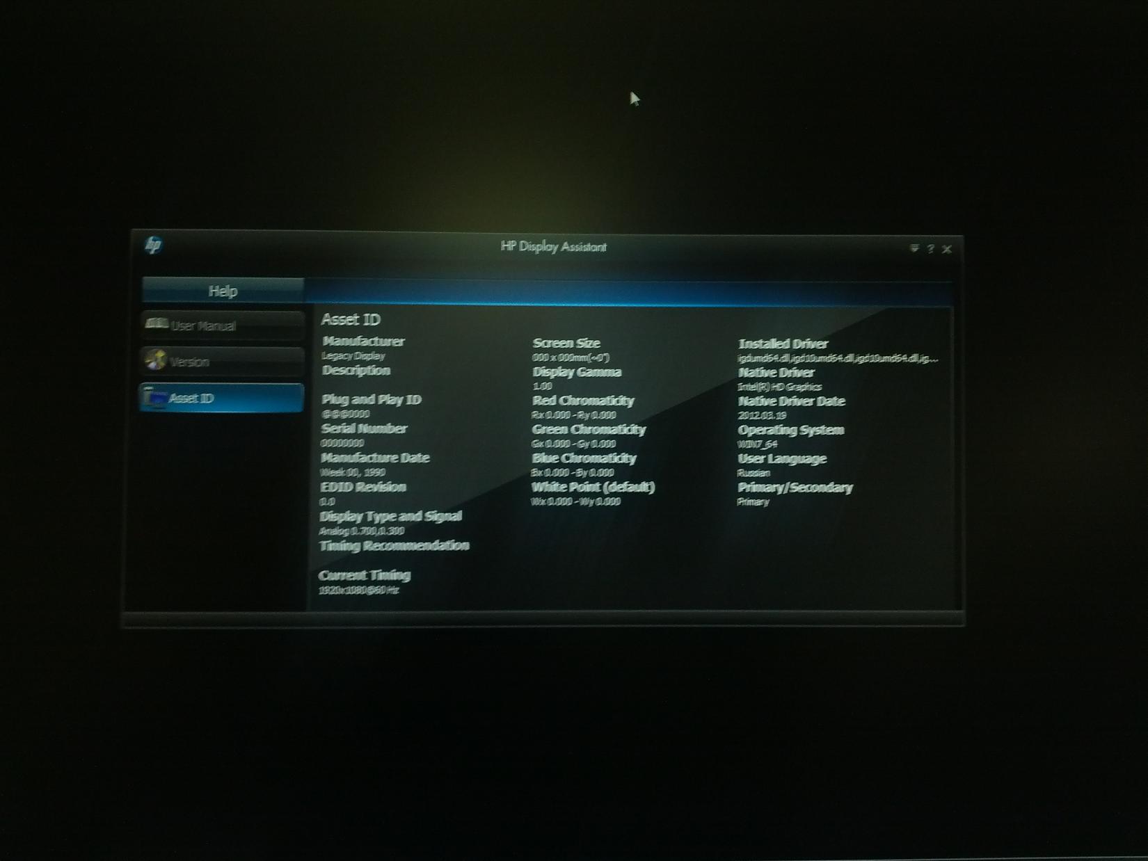

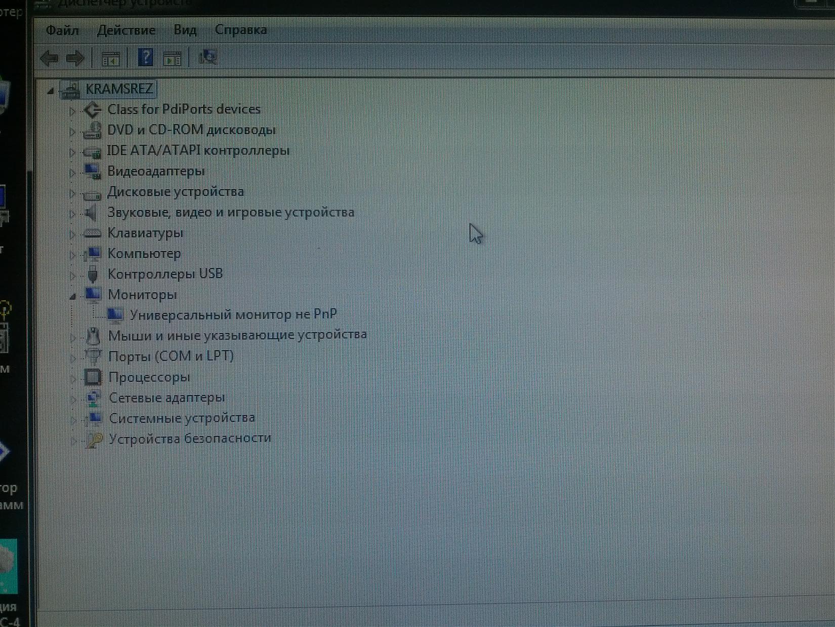

Ок. Прочитал. Пару раз. Проникся. Установил драйвера...еще раз. Установил программу HP Monitor Assistant. Но я в упор не понимаю, как в данном случае установка драйвера конкретного монитора поможет компьютеру в определении того, что в него, извините, вставили, если нет обратной связи с монитором. В дополнении провожу "скрин" экрана после уставовки драйвера.

Цитата neoskrim:
Установил программу HP Monitor Assistant. »
А это еще зачем? Я понимаю если бы кабель позволял сделать передачу данных с монитора в компьютер, но у вас же ее нет... Так зачем?
В Диспетчере устройств правой кнопкой на "Универсальный монитор не PnP", Свойства, Драйвер, Обновить, Выполнить поиск драйверов на этом компьютере, Выбрать драйвер из списка уже установленных, Установить с диска, Обзор ..., выбрать папку с распакованными драйверами для вашего монитора.
Цитата neoskrim:
Но я в упор не понимаю, как в данном случае установка драйвера конкретного монитора поможет компьютеру в определении того, что в него, извините, вставили, если нет обратной связи с монитором. »
Я вам открою маленький секрет. Именно для этого - помочь компьютеру разобраться что же конкретно подключено к выходу видеокарты - и служит секретная процедура под названием "Установка драйверов монитора". Которые на самом деле никакими драйверами не являются, это просто набор записей в реестре, описывающих параметры видеосигнала для вывода на данное устройство. Типа вот таких:
