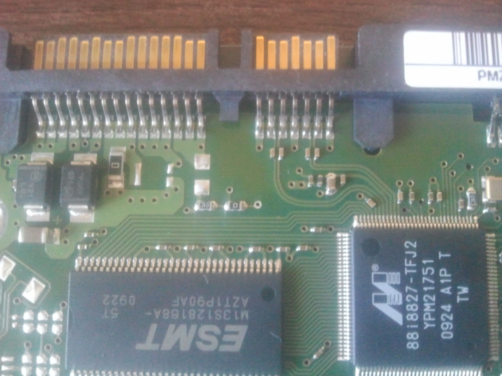

Сгорел блок питания прихватив за собой материнку и HDD. На HDD очень много нужной инфы. Суть проблемы следующая:
При подключенном HDD компьютер не включается (дергается вентелятор и все), после отсоединения жесткого диска комп можгно включить только выдернув и воткнув провод питания. |

Профиль | Сайт | Отправить PM | Цитировать Вот фото, мной скорректированное, то что обведено жёлтым (супрессор) - или отпаять совсем или заменить на аналог SMBJ5.0. То что красным (разрывной резистор - предохранитель на 0 ом) - заменить на исправный тоже 0 ом. И всё. О результате сообщаем...

Профиль | Отправить PM | Цитировать Перепаял, но безрезультатно.

Тогда возможно полетел супрессор на +12в и возможно потянул за собой SH6125B м/схему. Тогда легче заменить на исправную саму плату, той же ревизии с перепайкой пзу. |

Профиль | Отправить PM | Цитировать Да срабатывает защита.
По поводу замены поподробнее можно? Так как такой же жесткий диск нашел. Что надо перепаять? |

Попробуйте просто отпаять супрессор на +12в и прверьте осталось ли КЗ, срабатывает ли защита. Если да - то нужна адаптация донорской платы - прошивка внутреннего пзу проца 8827 двумя файлами (HTBI и затем main-code подобранными по FSI или P/N винта). Это вряд ли вы сами сделаете... ![]() Т.к. нужен софт, сам терминальный адаптер и собственно 2 файла из заводского коиплекта. |

Профиль | Отправить PM | Цитировать Отпаял супрессор на +12 (кстати он один и не прозванивался), жесткий диск заработал, огромное СПАСИБО. Сейчас в срочном порядке сливаю информацию.

А вылетел он из-за броска напряжения по шине +12в. Что возможно говорит о некачественном БП. |

Профиль | Отправить PM | Цитировать Просто соседний прозванивался
