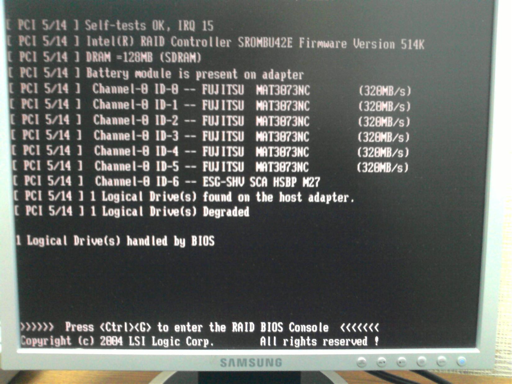

Всем доброго времени суток!
Суть проблемы:
запищал raid на сервере, на одном из жестких дисков загорелась оранжевая лампочка.
Я так понимаю этот винт либо умер либо просто вывалился из raid. При этом сервер работает и вроде даже без глюков.
Раньше иметь дело с raid не приходилось, по этому собственно и прошу помощи.
Сервер - Kraftway GEG Express 200 ED21 (Windows Serwer 2003)
Контроллер raid - Intel (R) RAID Controller SROMBU42E Firmware Version
В корзине 6 SCSI дисков FUJITSU

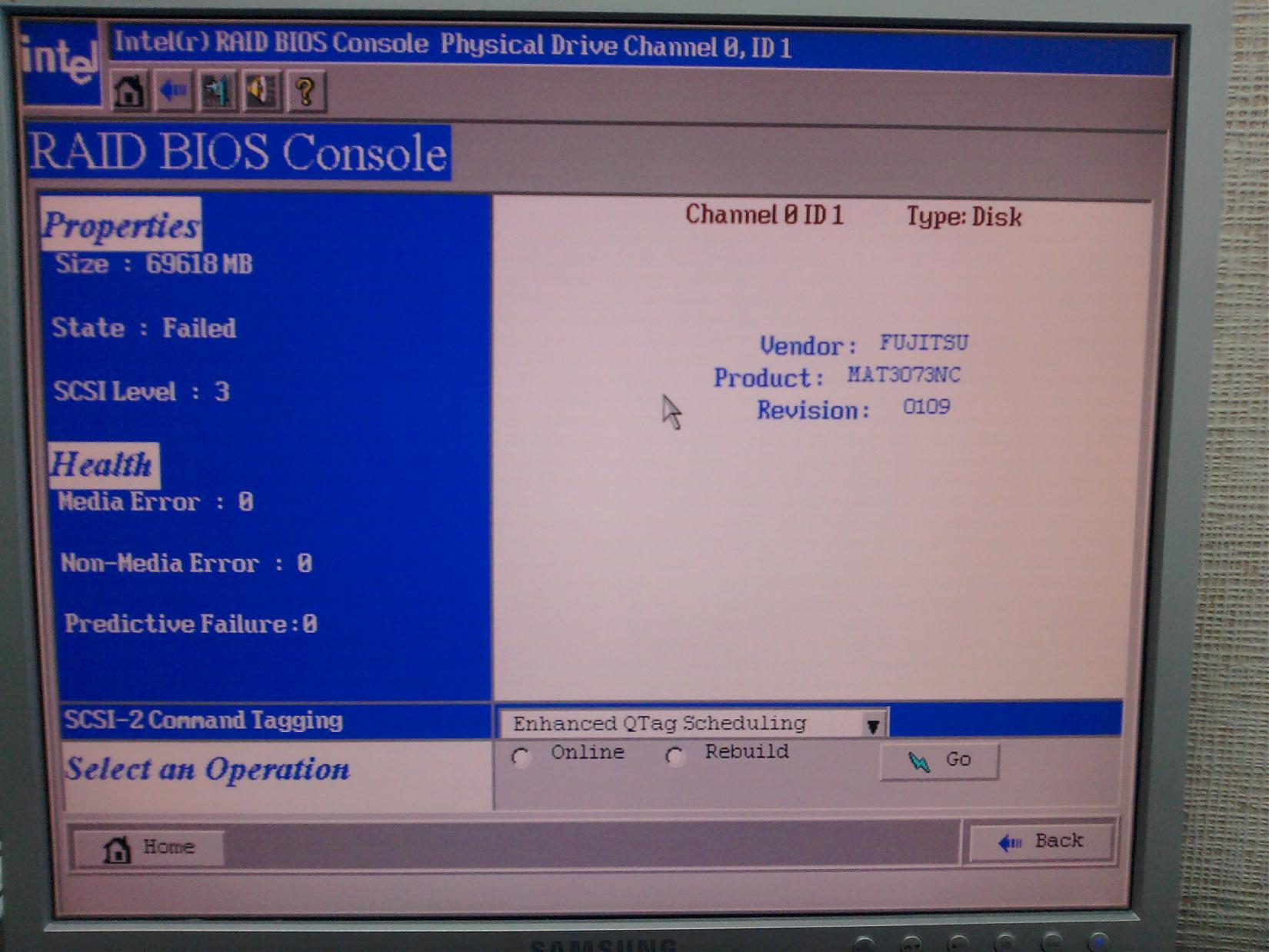

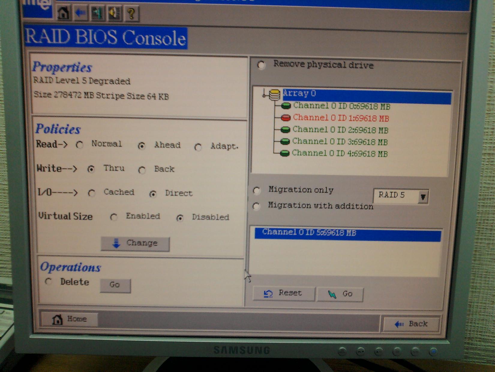

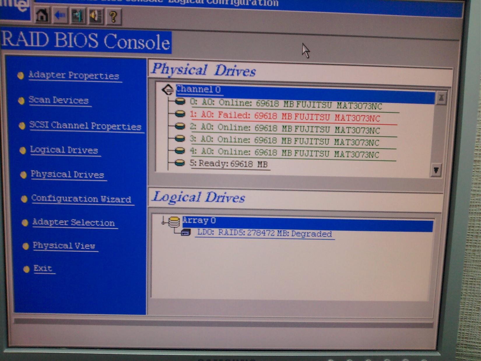

Зашел в Raid BIOS Console, там имеется надпись - Raid Level 5 Degraded, LDO: RAID5: 278472 MB: Degraded.
В дереве 6 дисков (0: AO Online: 69618 MB Fujitsu MAT3073NC, 1.., 2..., 3..., 4..., 5: Ready: 69618 MB). Диск 1 красный, диск 5 черный, остальные зеленого цвета.
Подскажите пожалуйста, что можно сделать со всем этим делом?
Будет ли работать raid, если вытащить сбойный диск или можно попробовать запустить rebuild и попытаться загнать диск обратно в raid?

у вас есть один свободный SCSI диск (который ready), назначьте его HotSpare и начнётся процесс перестроения массива.
лучше это сделать в момент минимальной нагрузки на сервер.
Проще использовать консоль управления контроллером из ОС (найти можно на intel или LSI, у LSI этот контроллер зовётся LSI MegaRAID-320 (1-2 не принципиально, но у вас 2).
Сбойнувший диск можно вытащить и выкинуть.

Имхо, шестой диск и есть запасной, его просто переставить надо на место плохого второго в выключенном состоянии и рейд скорее всего сам перестроится-подхватит его при включении.
Если не подхватит, то тогда ввести его надо в рейд(добавление в рейд есть в каком-то меню, возможно потом точку Online и Rebuild надо поставить и нажать Go для этого диска) Обычно этой raid bios console длстаточно для любых операций восстановления.

Выключил сервер - вместо битого диска вставил шестой - после включения сервера писк не прекратился, а рейд так и остался в состоянии Degraded - перезагрузил сервер - зашел в Raid BIOS Console (Ctrl+G при загрузке) - выбрал выпавший диск, поставил точку на Rebuild и нажал Go. После этого все стало на место)
