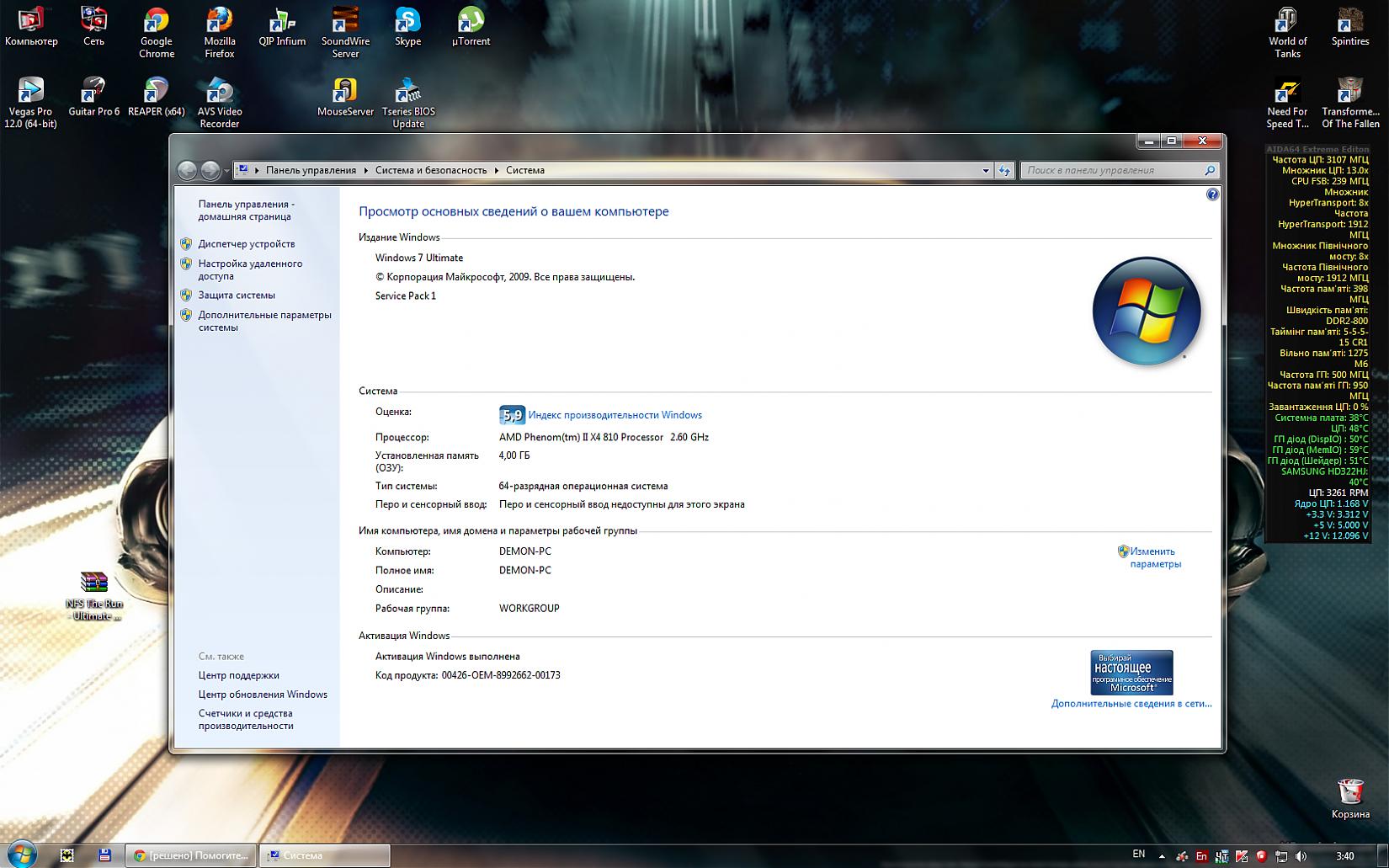

Профиль | Отправить PM | Цитировать Сейчас разгон до 3,1 ГГц стоит - винда думает что частота 2,6 ГГц, частота сбрасывается в простое. А вот когда я ставил 3.2 и 3.4 то и в этом окне писалось что 3.2 и 3.4 соответственно; также исчезал пункт "Питание CPU" из проги AMD VISION Engine Control Center. Думаю это из за разгона какого то модуля, быть может из за северного моста? Я нашёл выход - AMD OverDrive. В биосе оставлю настройки под 3,1 ГГц, а потом буду поднимать шину из под винды, что частота была 3,4. Проверил с 3,2 - работает)
P.S. Производительность увеличилась, я проверял |

Профиль | Отправить PM | Цитировать Частота 3,2 ГГц. Отключил Cool'n'Qiuet в BIOS, включил кастомный в PhenomMsrTweaker. Теперь всё как положено, в простое сбрасывает. Температура при макс. нагрузке 66-67 градусов с боксовым кулером
