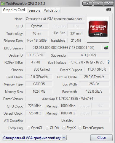

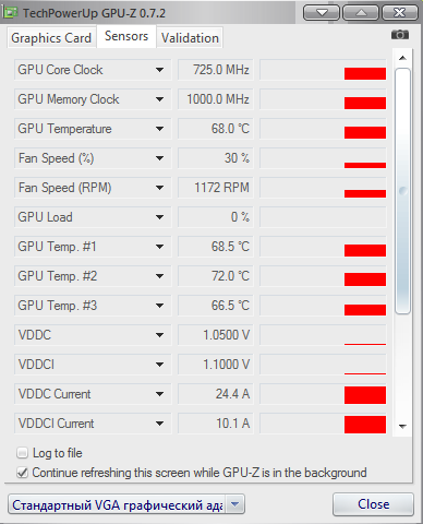

Сначала немного краткой предыстории.
На старом железе сдохла видеокарта (года 3-4 назад) купил - поставил 5970 (Весна 2010 + - ) . Через год с лишним начали вылазить артефакты. (по мелочи , не сильно и редко) Чуть больше года назад собрал новое железо и воткнул эту видюху. Проблемы с артефактами постепенно усугублялись, часто бывали падения экрана с последующим выведением сообщения - драйвер перестал отвечать и был остановлен. Артефакты были как на рабочем столе и браузерах, так и в 3D приложениях. Причём иногда месяц вообще никаких проблем, потом опять... Четыре дня назад упала винда (сейчас я немного сомневаюсь ,что она упала - теоретически она могла просто не прогружаться с драйвером и из-за драйвера). (логотип загрузки винды, потом чёрный экран, и, через какое-то время, уход перезагрузку.) Я поставил новою винду - всё стало замечательно (и без артефактов) , пока не дошло дело до драйвера... При перезагрузке винда не прогружается, потом через средство восстановления откатывается на вариант без дров. В таком состоянии можно работать, но игры не запускаюся. В итоге вызванный мастер за 2 дня ходок чуть всё в конец не угробил - винда вообще больше не грузилась, и не устанавливалась извне. Ubuntu с флешки тоже запустить не выходило. Кое-как я довёл всё обратно до состояния чистой винды без дров. И сейчас нахожусь именно в этом положении. Видеокарта работает в варианте "Стандартный VGA графический адаптер...." И GPU-Z даёт только этот вариант выбора видеокарты, хотя обычно на выбор 2 radeon 5970 (ибо два процессора в видюхе) - скриншоты стандартного VGA в прикреплённых... Сегодня я как-то поймал момент с 2-мя вариантами 5970... Грубо говоря первый процессор был по параметрам как стандартный VGA. а 2-й яб сказал что лежал, отошёл или ещё что. но температуры там рисовались пяти-шестизначные, pixel/texture filtrate левые числа 0/ -1 . в общем - бред какой-то. То ли это от того что драйвер толком не поставлен, али что ещё... На сколько возможны такие дефолтные значения из за сбоя / отсутсвия програмно-драйверного обеспечения? Или это однозначно говорит о механической поломке? Нюансы и особенности моей ситуации: -Встроенное в i5 видео ядро не пашет походу в принципе. (При переключении монитора с видюхи на мать они друг друга не видят и не могут встретиться.) -кому-то такое помогало. -Видюха прилично греется (при том что ей сейчас не с чего греться). (Объективно от нагрузок. ). по крайне мере держать на ней руку больше 10 сек невозможно => ~65-70 C + Но мастер-ломастер её забирал и у него она работала замечательно и ,как было сказано, не грелась. И артефактов не было. Вроде как какой-то драйвер он ставил, но какой как говорится? НУ и игры он не запускал - только фотошоп опробовал (там всё без проблем). Поэтому впорядке ли видюха или нет я до сих пор на 100% не уверен. -Windows было 2 сборки одна может и кривоватая, но на сборке 7600 (можно сказать классика) всё без изменений... -На мать и отваливание мостов гнать тоже смысла нет. Стараниями мастера у меня выходы usb накрылись, так что я немного психанул и уже успел купить и поставить на замену z77-ds3h (та при которой поломка случилась) на ту что сейчас z77-d3h... И я был уверен что по крайне мере с заменой матери у меня начнёт пахать видео ядро 5-го, но нет... С проц. что-ли проблемы? -БП - год-полтора. Маловероятно чтоб от него такой гемор... Ну вероятней, в итоге, наверное, видюха... Есть ли у кого методы и предложения решения данной ситуции. Ибо я на данный момент я вижу всего 2 оставшихся варианта. 1)Перепрошивка биоса видюхи (есть ли шансы что поможет, или даже не париться) ? 2)Отправить карту в печь к евреям, пусть пожарится... Опять же поможет ли и надо ли париться. ? Или, может, всё же в чём-то другом проблемы, ведь у вызванного мастера не грелась... в общем как-то так. Надеюсь на вашу помощь. |
