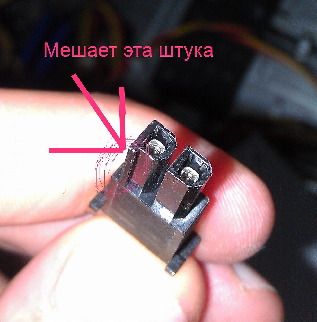

Такая ситуация. Решил собрать новый комп. Приобрёл: Модуль памяти для компьютера DIMM DDR3, 4ГБ (2x2ГБ), PC3-12800, 1600МГц, Kingston HyperX blu, KHX1600C9AD3B1K2/4G, BOX Видеокарта MSI R7750-PMD1GD5/OC V2, AMD Radeon, HD 7750, PCI-E, 1024МБ, GDDR5, DVI, HDMI, DP, 128-бит, OverClock Edition, Retail процессор AMD Athlon X4 740, AD740XOKHJBOX, 3.20ГГц, 4МБ, Socket FM2, BOX Материнская плата Gigabyte GA-F2A85X-D3H, A85X, Socket FM2, DDR3, ATX Было со старого компа два блока Блок питания FSP 550PNR 550W и FSP Group ATX-350PN 350W Провозился пол часа подключением передней панели на мать, как то всё непонятно написано в инструкциями, раньше на асус подключал, проблем не было. Ну так вот. Когда я всё собрал и осталось подключить только блок, обнаружил, что на материнке питание 8pin а на блоке 6,4,2 только. Если я в 8pin подключаю 4pin, то он не стартует. Сначала подумал, что может я кнопку включения не туда засунул, перепроверил по инструкции, как я понял, вроде всё правильно, подключил тогда 6pin в 8pin, нажимаю пуск, кулеры на 1 секунду стартуют и сразу останавливаются. Тогда заметил, что есть ещё на блоке кабель с 2pin, но радость моя длилась не долго, он почему то не совпадает с разъёмом на материнке, получается если подключить 6pin, то ещё 2pin не подходят по разъёму. Даже если 6pin не подключать, то 2pin не засовываются не в один разъём вообще. |

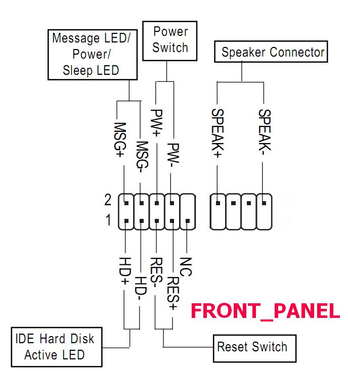

Новый участник Сообщения: 17
DVDshnik
Подключал по этой схеме. Сейчас всё отключу, оставлю только включение. |
