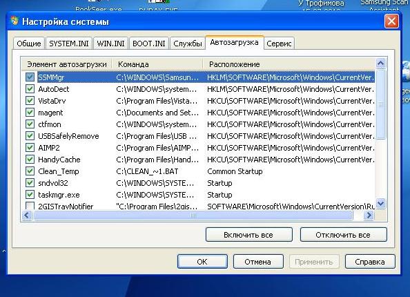

3. В msconfig'е ничего левого нет (прилагаю скриншот)

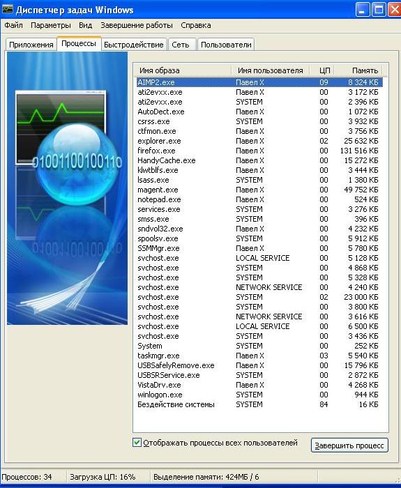

4. То же самое в диспетчере процессов.

Отправлено: 09:13, 16-08-2013 | #3

Отправлено: 09:22, 16-08-2013 | #4
Благодарности: 15546
Цитата Pavel_aka_KIT:
В безопасном режиме буква "я" печатается
Отлично, разбирайтесь с автозагрузкой, несмотря на:
Зачем он мне?
Инструкция и так четкая и однозначная:
Цитата Petya V4sechkin:
отключите сторонние (не Microsoft) программы и службы из автозагрузки
3. В msconfig'е ничего левого нет (прилагаю скриншот) »
Там абсолютно всё левое, кроме ctfmon

Сообщения: 16
Спасиб всем!
1. PuntoSwitcher просто деинсталировал из панели управления.
2. Горячие клавиши для безопасного удаления USB-накопителей в USB Safely Remove назначены давно (Win+Z), и всё работало штатно.
3. Таскменеджер в автозагрузке мне нужен, сам его вставил. Машина очень слабая (PIII 1400 MGz), я привык постоянно контролировать загруженность проца.
И вот случилось ЧУДО!!!!!
Выключил ВСЁ в автозагрузке, кроме ctfmon.
Буква "я" стала набираться.
И тут я вспомнил, что настройках HandyCache в опциях Чёрного списка - "Разрешить по клавише" назначил "Z" ! Убрал - и всё заработало!!!
