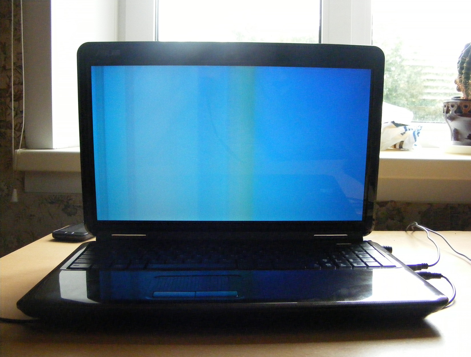

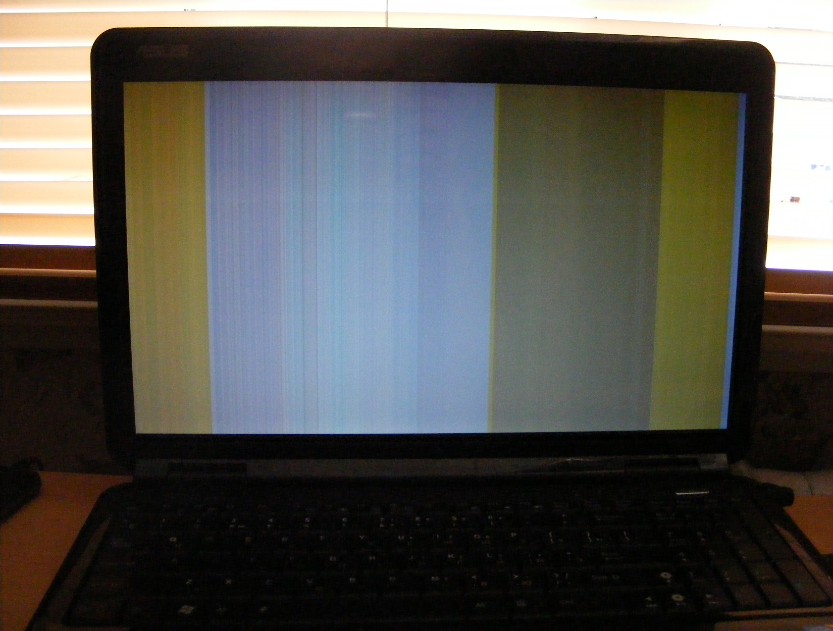

Ноутбук ASUS K50IJ-SX075:
Материнская плата - ASUS
Процессор - Intel Core 2 Duo T5900, 2200 MHz
Видеокарта - Mobile Intel(R) 4 Series Express Chipset Family
Память - 2GB DDRII SDRAM
Операционная Система - windows 7 x86 ultimate sp1
Драйвера видеокарты - 8.15.10.2869
Теперь о проблеме:
Несколько месяцев назад начались проблемы с дисплеем. Когда крышка ноутбука открыта ~90 градусов, то на экране изображение превращается в полосы (фото приложены). Закономерности не нашел, но иногда если во время этих полос открыть какую-нибудь программу, то изображение нормализуется. Сейчас эта проблема стала появляться гораздо чаще, для того, чтобы вернуть изображение приходится или отключать лисплей (через fn), или закрывать и открывать крышку ноутбука, тем самым провоцируя отключение дисплея.
Прочитав эту статью, я понял что моя проблема подходит под случай 1 и 7.
Так проблема в шлейфе матрицы или в самой матрице?

Цитата artoym32:
Так проблема в шлейфе матрицы или в самой матрице? »
Подключите внешний монитор, проверьте, появляется данная неисправность на нем. Если бы была проблема в шлейфе, неисправность могла бы устраняться небольшим шевелением крышки.
Отправлено: 06:41, 15-08-2013 | #2
Сообщения: 4
Ment69, при подключении внешнего дисплея проблем не возникает. в большинстве случаев шевеление крышки помогает.
Отправлено: 12:37, 15-08-2013 | #3
Сообщения: 48
Благодарности: 8
если при включенном ноуте пошевелить крышкой туда-сюда что то меняется?
если меняется (в некоторых положениях может быть даже стабильная картинка), то это шлейф, если не меняется - то матрица (я склоняюсь к этому варианту)
Отправлено: 14:34, 15-08-2013 | #4
Сообщения: 4
Цитата v0v1:
если при включенном ноуте пошевелить крышкой туда-сюда что то меняется? »
ну если пошевелить крышкой во время возникновения этих полос, то иногда они пропадают
А возможно, что шлейф переламывается или зажимается и из-за этого и возникают периодически эти полосы?
Отправлено: 14:37, 15-08-2013 | #5
Сообщения: 48
Благодарности: 8
полосы пропадают это хорошо, а изображение появляется?
перелом и кз проводов - как раз из за этого полосы и возникают
советую не откладывать ремонт, так как в одной косе идут кабеля как информационные так и 19В для подсветки, так что если коротнете 19В на инфу - спалите мать и тогда ремонтировать этот ноут вообще не будет иметь смысла
Отправлено: 14:43, 15-08-2013 | #6
Сообщения: 4
v0v1, да, как только пропадают полосы, то появляется изображение, ничего промежуточного не возникает.
Отправлено: 14:45, 15-08-2013 | #7
Сообщения: 48
Благодарности: 8
да, тогда 95% кабель
5% оставляю на точто при шевелении крышки так же идет небольшая деформация матрицы
