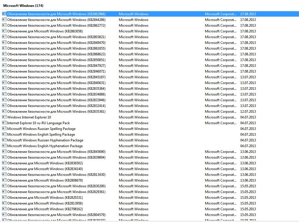

Ошибка 0xc0000005 при запуске приложений Решения 1. Удалите обновление KB2882822, либо KB2859537 или KB2872339. Запустите командную строку от имени администратора: wusa.exe /uninstall /kb:2859537 wusa.exe /uninstall /kb:2872339 wusa.exe /uninstall /kb:2882822 3. Удаление обновления из среды восстановления с помощью DISM Разбор причины проблемы на примере обхода легальной активации: 1 и 2 Внимание! В соотв. с ОПК 3.18, в этой теме запрещено обсуждение конкретных активаторов, лоадеров и прочих средств нарушения EULA. Внимание! Решение только для тех, у кого сборка m0nkrus и подменённое ядро, пробуем (система будет неактивированной) http://forum.oszone.net/post-2218054.html#post2218054 |

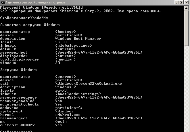

Профиль | Отправить PM | Цитировать simplix, скажите, а старое ядро xNtKrnl.exe никак нельзя заменить на стандартное, кроме как переустановкой системы?

U-III, Может быть и сделалось, но фикс здесь ни при чём. Он специально сделан таким образом, чтобы не принести вреда ни при каких обстоятельствах. Syraxz, Стандартное ядро можно определить, просто прописав ntoskrnl.exe вместо xNtKrnl.exe через bcdedit. Но на ломаной системе это приведёт к тому, что система вообще перестанет загружаться. EternalTear, Слишком мало информации, наверное вам проще будет переустановить систему. |
