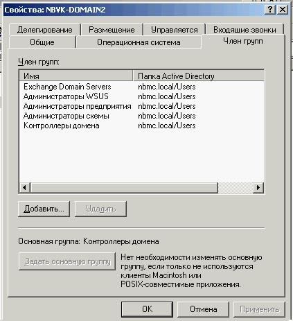

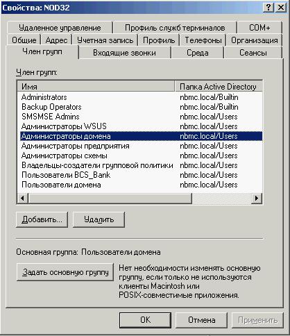

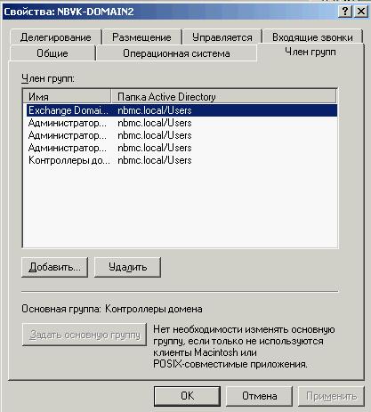

Профиль | Отправить PM | Цитировать вот снова появилось время заняться сервером, попытался захватить роли вот такая ошибочка, или я что то не так делаю? вот по этой статье: http://support.microsoft.com/kb/255504/ru |
Отправлено: 12:46, 15-08-2013 | #19 |
Новый участник Сообщения: 15
Профиль | Отправить PM | Цитировать вопрос по пункту 4, как подключится к мертвому серверу, о чем также сообщается в пункте 6: Цитата:
