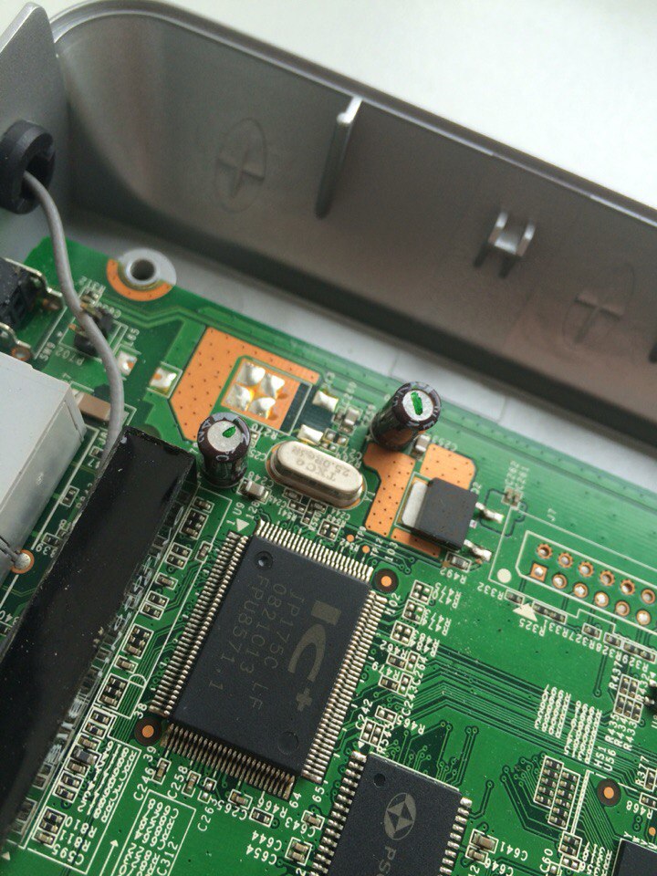

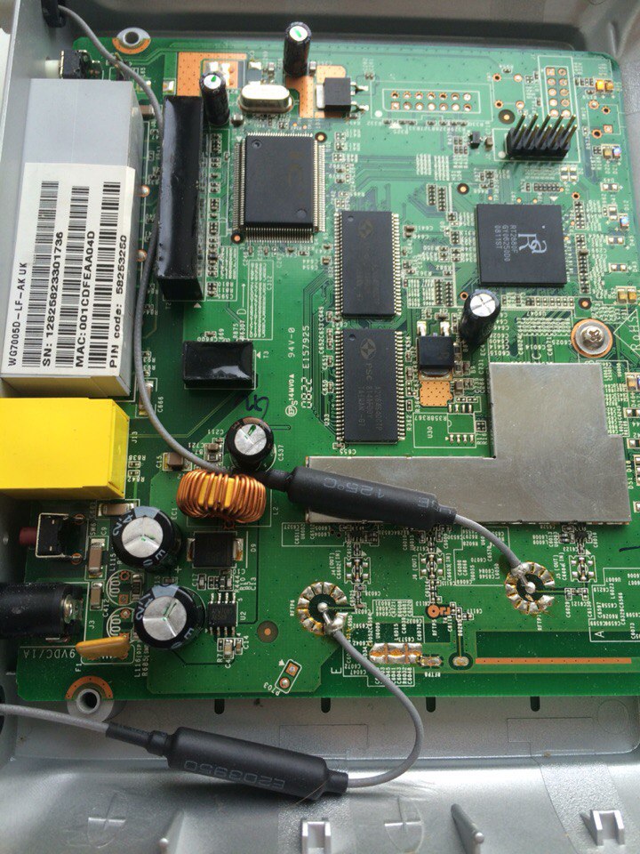

Ветеран Сообщения: 11819
Профиль | Отправить PM | Цитировать А вздутых конденсаторов в нем нет?
