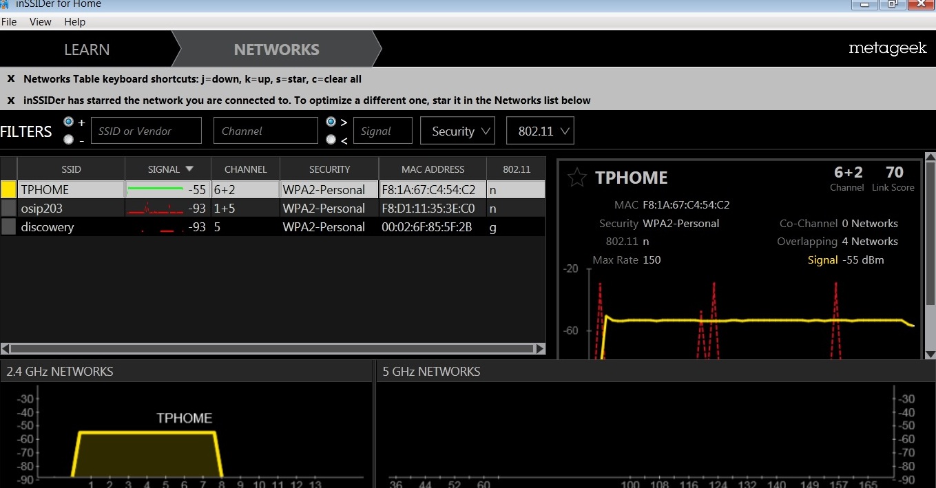

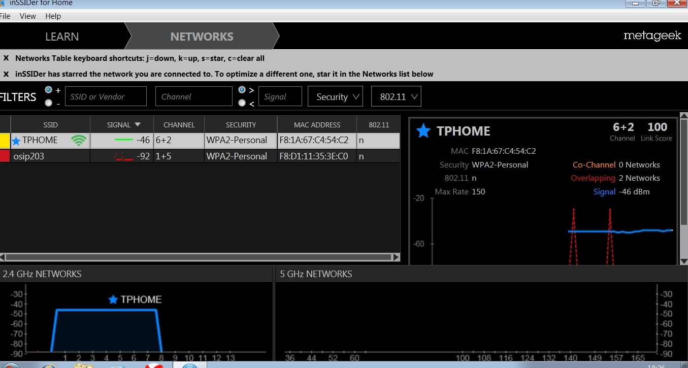

Сообщения: 16
Тип файла: jpg Канал авто.jpg
(170.4 Kb, 28 просмотров)
Тип файла: jpg Канал 1.jpg
(184.4 Kb, 28 просмотров)
Тип файла: jpg Канал 6.jpg
(170.7 Kb, 29 просмотров)
Вот скрины с inssider с разными настройками канала на роутере

serega2x, 1)выставьте канал 12 или 13
2) проявляется ли проблема в безопасном режиме с загрузкой сетевых драйверов
(в общем проблема может быть также в какой-нибудь программе, которая контролирует соединения с сетью, антивирус например)

serega2x, попробуйте изменить режим работы беспроводной сети в TP-Link'е. Вместо "11bgn смешанный" выставьте "11n только" или "11g только".
Приведите скрин секции Статус (интересует аппаратная версия и версия прошивки)
Было бы неплохо, если бы вы проверили стабильность работы wi-fi еще с помощью какого-либо беспроводного устройства. Или как еще вариант, загрузитесь с какого-либо Live CD и проверьте работу wi-fi. Тогда будет более ясна причина: роутер или ноутбук.
