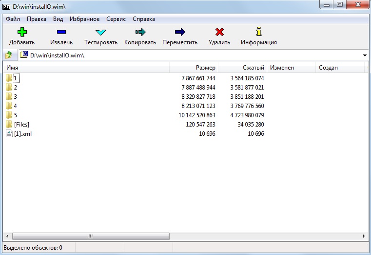

Профиль | Отправить PM | Цитировать Блин, и еще разок возникла эта ошибка! Сейчас она решилась методом тыка! Заметил, что на разных дистрибутивах (оригинальных или рабочих сборках) в файлах либо boot.wim, либо install.wim, либо там и там присутствует папочка [files] с какими то файлами, называющимися цифрами. Просматривая архиватором - папка лежит в корне wim файла, там где индексы образов, либо на некоторых она лежит в корне первого образа (если он один в wim файле). Я смонтировал свой инсталл.вим и закинул в корень 1 образа папочку [Files] с оригинального диска, и все заработало. Вот только не знаю что я сделал и почему)))
Кто-нибудь знает, что это за файлы, как правильно их добавлять в образ, и какие нужны - какие нет из них?? |

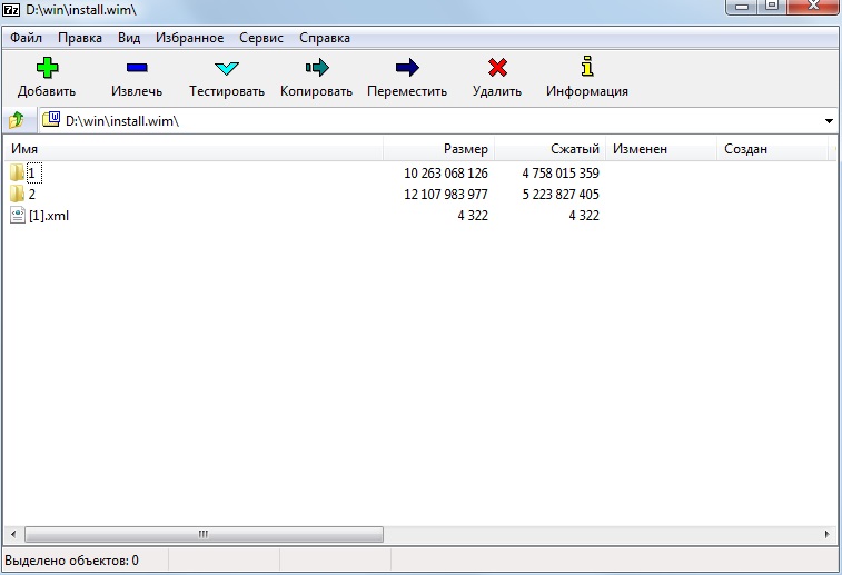

что вы вообще хотите сделать и зачем? » Я ж говорю, хочу сделать сборку свою четкую для себя! Делаю все согласно инструкциям от майкрософта! Для примера: у меня есть исходный дистрибутив семерки. По шагам. 1)Waik 2) Делаем чистый winpe - copype x86 ..... 3)монтирую 4) добавляю софт, файл wpeshell.ini. Все работает 5)интегрирую пакеты - языковые уже стоят, добавляю командой Dism /add-packages все те пакеты которые есть на оригинальном boot.wim - самые интересующие из них для меня - setup и setup-client Dism /image:C:\winpe_x86\mount /Add-Package /PackagePath:"C:\Program Files\Windows AIK\Tools\PETools\x86\WinPE_FPs\winpe-setup.cab" типо того 6)Демонтирую, сохраняя изменения на данном шаге - если в оригинальном дистрибутиве семерки поменять boot.wim на мой вот этот, то все окей, у меня есть своя сборка в которой поменян хотябы загрузочный образ (добавлены утилитки, акронисы и тд) работает, и можно как пользоваться утилитами, так и ставить систему, не суть. Это все понятно, нормально. 7) Теперь хотим поменять install.wim. Оригинальный install.wim при открытии архиватором состоит из 5 папок (1 -5) - это понятно, файла 1.хмл - понятно, и папки [Files] - непонятно. 8)Экспортировал образ с индексом 5 в другой файл инстал.вим - заменил им оригинальный инсталл.вим - все загружается, нажимаешь установку - "не найден необходимый драйвер для дисковода оптических дисков! 9)Но заметив, что у других дистрибутивов в файле wim (либо boot либо install) присутствует папочка Files, я ее скопировал в корень образа под индексом 1 в моем install.wim, и теперь работает установка как для 1 индекса, так и для второго и третьего. 10) То есть из за папочки Files которая хранится либо там либо там, и в которой присутствуют файлы названные цифрами, 29288 например, у меня не работала программа сетап!! Хочу узнать, что это за папка, как она появляется в wim файле на ряду с образами. Прикладываю два скрина, 1 оригинальный install.wim, обратите внимание папочка [Files], 2 мой install.wim - два индекса (экспортировал из оригиналов Виндовсы максимальные x86, x64) , с моим install.wim программа сетап не работает, но если я папочку Files смонтировав запихаю в корень образа под индексом 1 - то о чудо странное , непонятно почему - все начинает работать))) |
