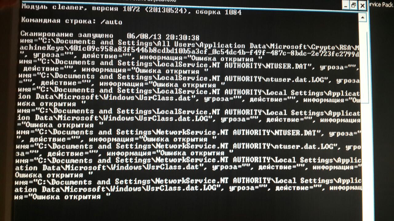

Здравствуйте. Помогите пжл))) включаю комп, через 15 минут выключается, включаю опять пишет ошибку lsass.exe. скачала нод32. Не успевает ппроверить отключается((запустила его в безопасном режиме нашел что на фотке, и еще 18 модмфицированных троянов,, что делать?? Как вылкчить его???

1.В безопасный режим можете запустить компьютер? Если компьютер запускается в безопасный режим -попробуйте сделать логи в соответствии с этими инструкциями.
• Скачайте Malwarebytes Anti-Malware, установите, обновите базы, выберите Perform Full Scan, нажмите Scan, после сканирования - Ok - Show Results (показать результаты) - Откройте лог и скопируйте в блокнот и выложите в сообщение.
Если базы MBAM в автоматическом режиме обновить не удалось, обновите их отдельно. Загрузить обновление MBAM.
2. сколько времени работает в безопасном режиме?
3. Сколько лет компьютеру ?

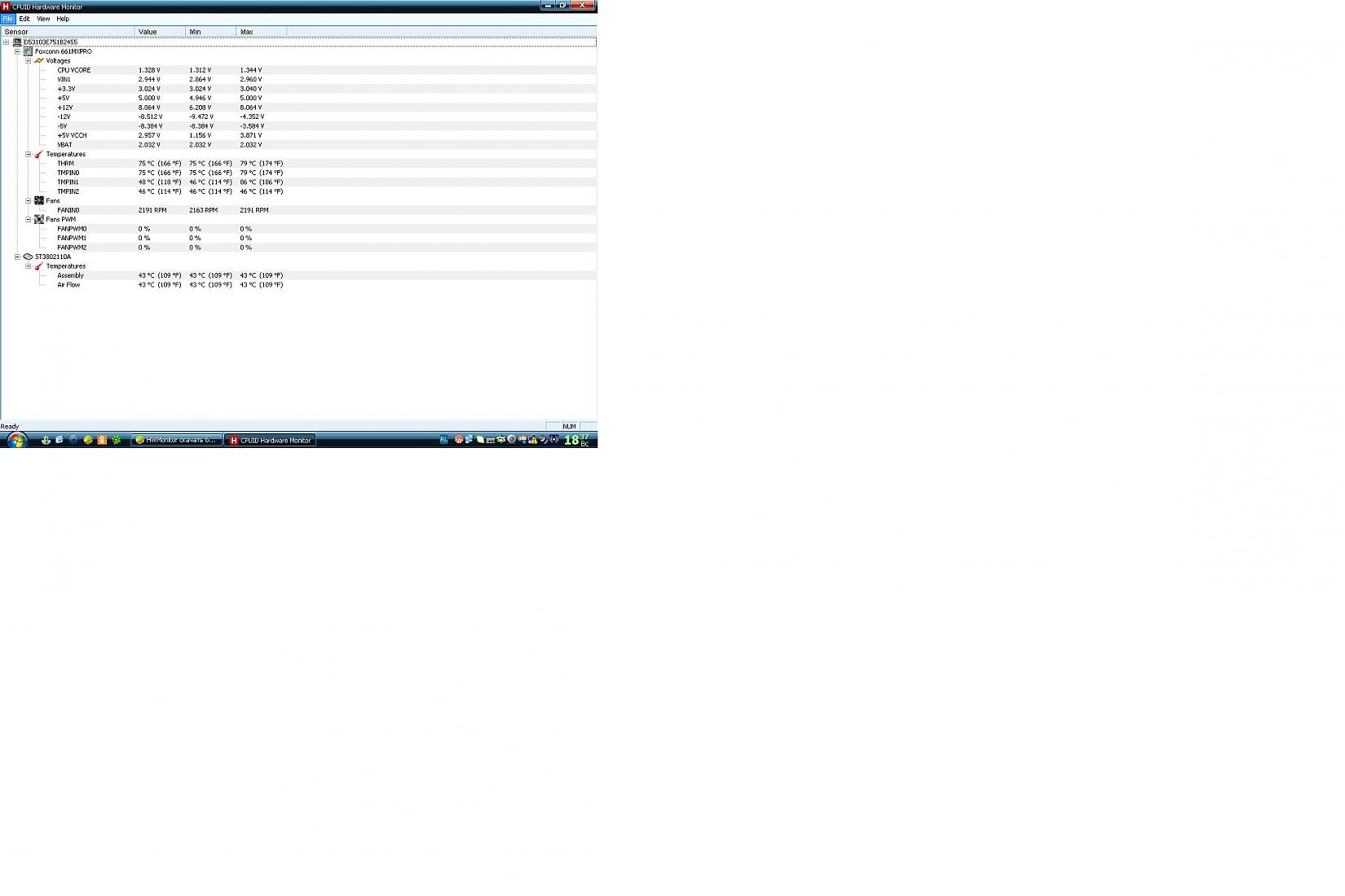

Возраст и симптомы это повод проверить блок питания и материнскую плату на предмет вышедших из строя электролитических конденсаторов.(вздутие верхней части конденсаторов, появление серо-коричневого налета на вздутиях и т.д)
по идее у вас должна быть утилита показывающая напряжения и температуру системы.(такие утилиты идут в комплекте на диске с драйверами к материнской плате ) если нет то есть бесплатные которые можно скачать к примеру типа HWMonitor и проконтролировать основные напряжения и желательно записать изменения или сделать скрины запущенной утилиты

Скачала Malwarebytes Anti-Malware, проверила в безопасном режиме)) вот что получилось

и вот еще)
