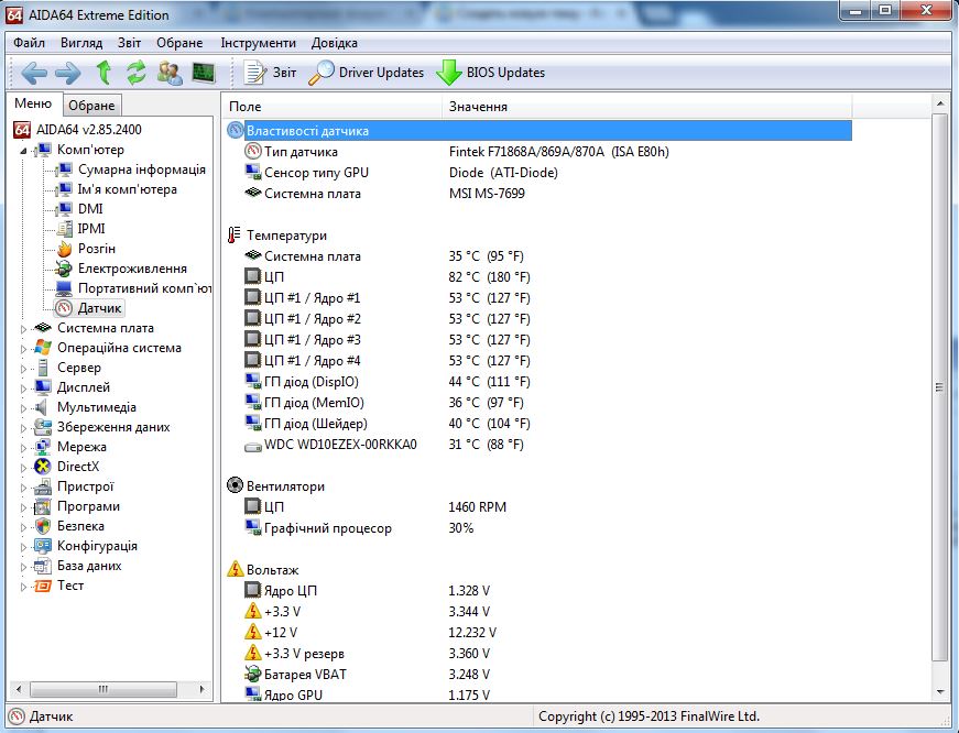

В тесте LinX 0.6.4 процессор(ядра) макс.температура 54 градуса, а вот системная плата под ЦП под 80-90 градусов. Процессор работает на частоте 3900Мгц, вольтаж стоит Авто
Мосты не горячие(палец держать можно, но не больше минуты). Кулер с боку и верху забирает горячий воздух, а кулер СО обдувает питания. Тесты проходит, вылетов нету.
Скрин прилагается
Что это за температура, убирать ли мне разгон, и что делать?

Цитата DimonFo:
Что это за температура »
процессора, в биосе сколько?

DimonFo, Посмотри в биосе на температуру. По скринам похоже на глюк датчика.

WSonic, смотрел через программу Control Center, то процессора такая самая, а вот Systema не больше 40 градусов
Цитата WSonic:
По скринам похоже на глюк датчика. »
Тогда почему он меняет значения?

Может скажете что у вас показывает БИОС?
Цитата DimonFo:
Тогда почему он меняет значения? »
А почему он должен замереть на одном значении?

DimonFo, выкинь свой Контрол Центр, была мать, от MSI, так сплошной глюк и чип гарячий. Как раз через Центр показывала на 5 больше чем в Аиде, зато в Аиде вольтаж был дурной 14 вольт, в Центре нормальный.

Я не сказал что он нерабочий - я сказал что он "глюкнутый". А замирают только отсутствующие датчики!

WSonic, из-за чего он может быть "глюкнутый"? Был датчик Aux, тоже поднимался до 90 градусов. Может это он(просто Аиду обновил)?

DimonFo, пробуй ещё рядом софта для мониторинга системы. У меня например Аида температуру по ядрам показывает вообще смешную в простое 13-15 градусов, даю нагрузку и нормальные показатели.

vitbomba, в Open Hardrawe Monitor вообще нету ЦП, а в БИОСЕ только температура процессора и системной платы
