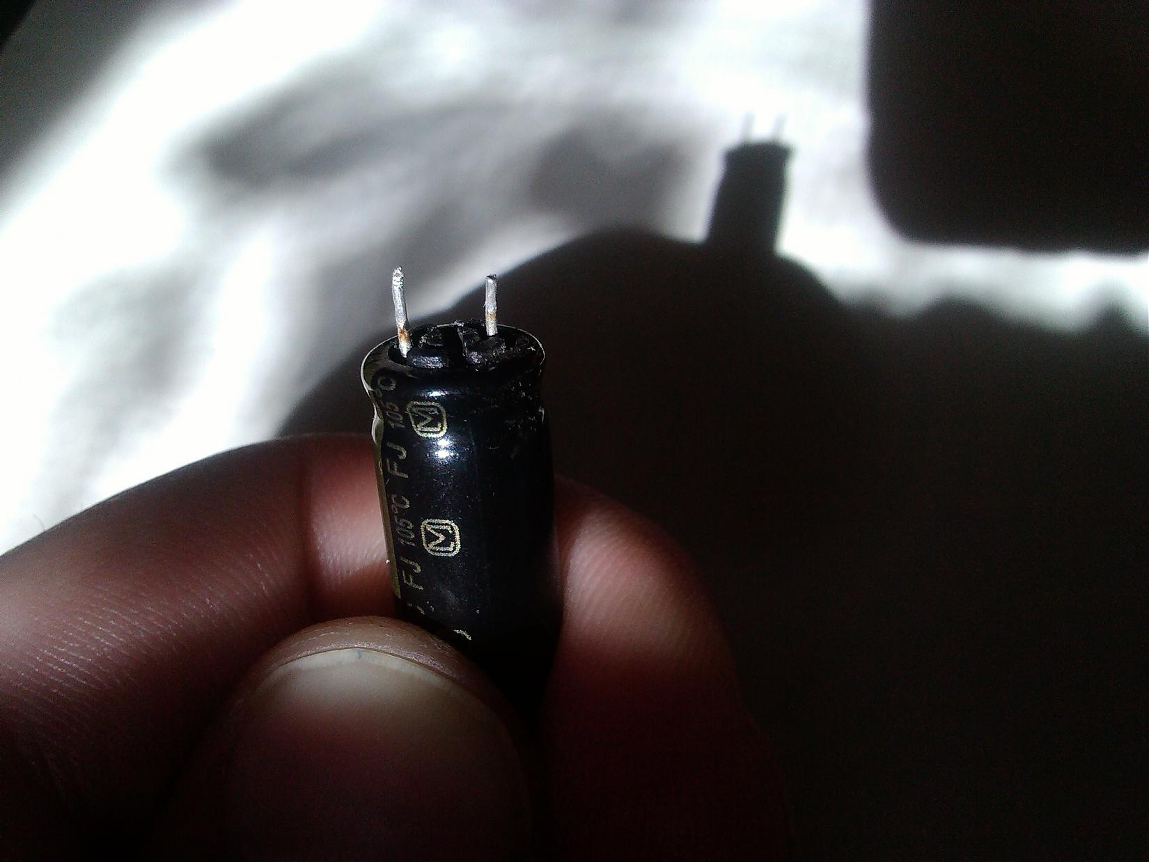

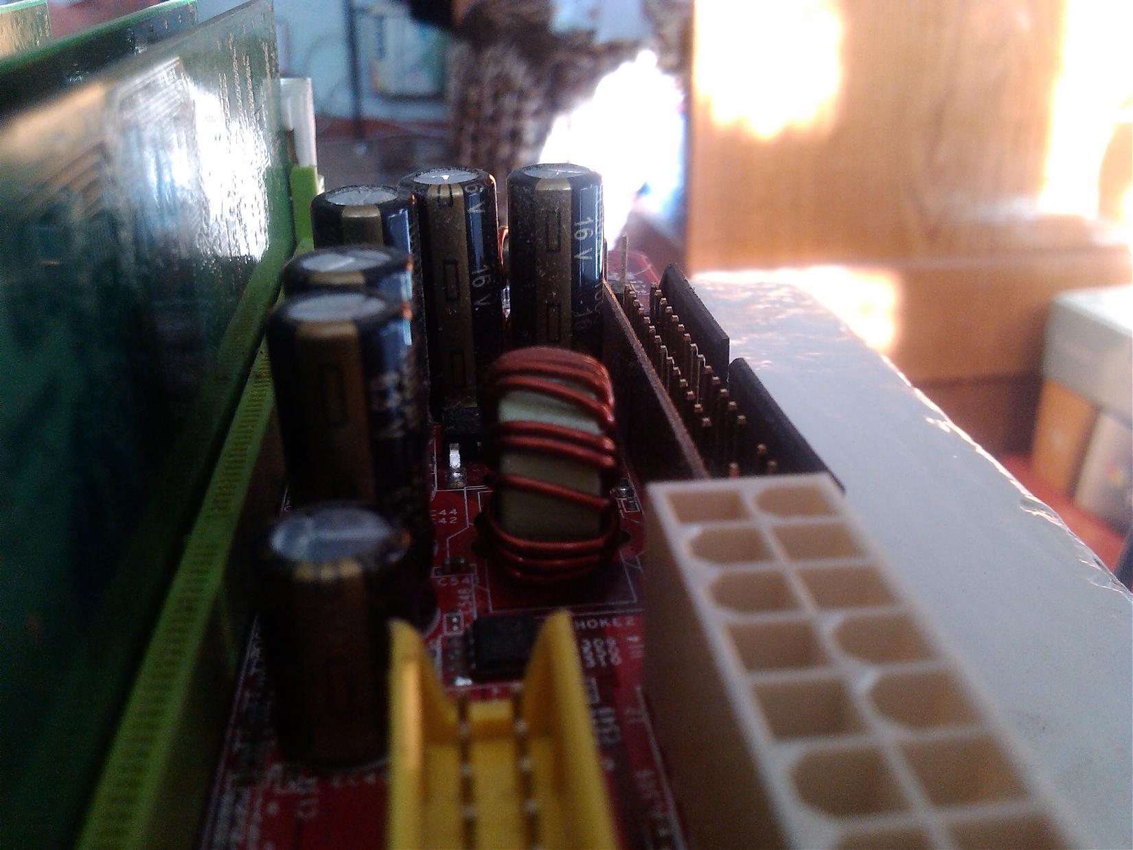

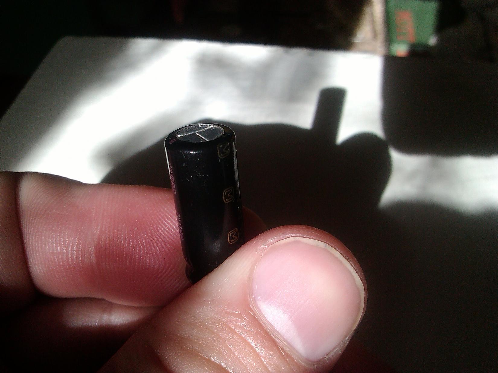

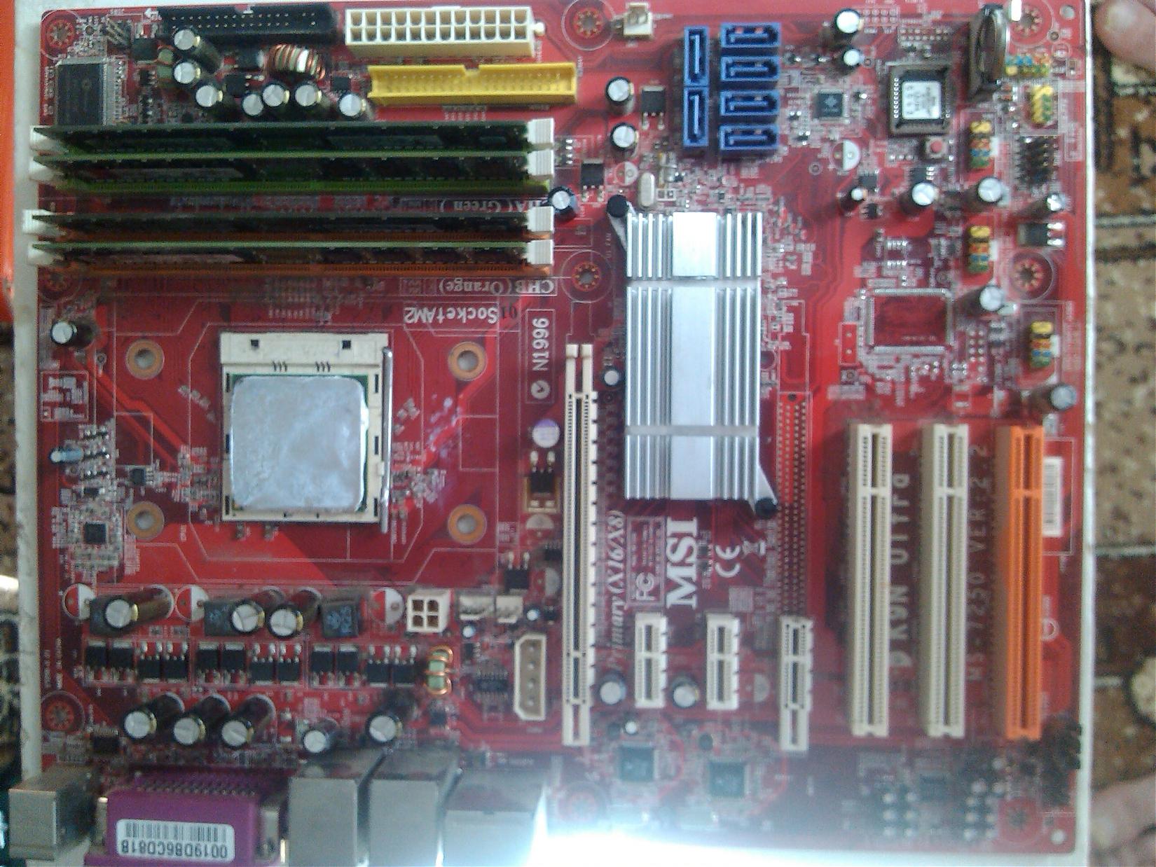

Блок питания фмрмы Hiper, его я тоже разобрал посмотреть на кондёры, всё в норме. Винт ide 80 gb seagate. Вот ещё дополню. Когда ставлю винду (хр) с сидирома, то она не читается с сидюка(ну это может диск или сам сидюк). Поэтому я сделал загрузочную флэш на fat32. В биосе видно всё оборудование которое подцепленно, сидюк винт, флешка... Начинаю грузится с флэшки, появляется окно "Проверка конфигурации оборудования", затем внизу начинает строчка идти на чёрном экране, где пишется типа драйвера на шины всякие грузятся, контроллеры... После этого просто чёрный экран появляется с мигающим курсором в правом верхнем углу секунд на 20 и после всего появляется синий экран ( не додумался фотку сделать).
Когда я изначально включал комп с этим-же винтом, а на нём стояла винда (винт я взял попользоватся у корефана, он рабочй 100%)То когда был значёк виндовса с полоской загрузки снизу, вылезал такой-же синий экран с такими-же надписями. На фотке я выпаял кондёр один, думал вздулся снизу ( резинка слишком выпирала) Ну вроде так и должно.
