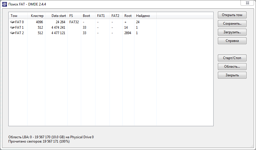

Сообщения: 108
Тип файла: png 123.PNG
(30.7 Kb, 14 просмотров)
Прикрепил найденные разделы, вот только нашел он ФАТ32, а был фат 16.
К тому же не правильно определились ФАТ1 и ФАТ2.

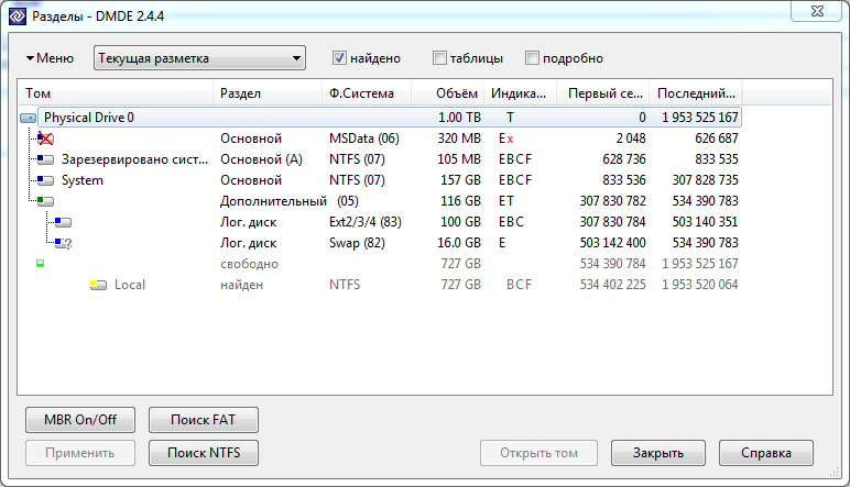

Цитата novashdima:
Прикрепил найденные разделы, вот только нашел он ФАТ32, а был фат 16. »
Немножко не та картинка..., нужна картинка из окна Разделы диска...
Пришлите нужную...
Отправлено: 22:59, 16-05-2013 | #4
Сообщения: 108
Тип файла: png 1234.PNG
(33.4 Kb, 17 просмотров)
Да пожалуйста
Отправлено: 23:04, 16-05-2013 | #5
Аватара для Tau_0
Сообщения: 6211
Благодарности: 1393
Цитата novashdima:
Да пожалуйста »
Спасибо...
Первый раздел в PT прописан неверный, --- там нет ни бута, ни копии бута.
И начинается подозрительно в секторе 2048, --- такое ощущение, что предпринималась попытка установить Windows 8...???...
Пришлите ещё дамп ста первых секторов.

Цитата novashdima:
Смущает виндовое начало раздела (если это не программа мс-дос...) »
Всё тут может быть --- это хитроумный ноутбук и загрузчик у него (по крайней мере для меня) очень нестандатный.
Смотрим PT, --- в форматном просмотре преставлены входы для двух первых разделов..
См. картинку
1. Первый раздел неактивен --- флаг активности = 00h --- синяя рамка
Partition type indicator (hex) = 06h
06 DOS 3.31+ Large File System (16-bit FAT, over 32M)
См.
HEXADECIMAL CODES FOR PARTITION TYPES
http://www.datarecovery.com/hexcodes.asp
2. Второй раздел активен флаг --- активности = 80h. Сразу загружается Windows.
Это обычный NTFS раздел, --- Partition type indicator (hex) = 07h
Посмотрим, что лежит в начале первого раздела, нам именно он иетересен...
Пришлите сто секторов, начиная с LBA : 2048
ЗЫ Поведайте, --- в результате каких действий раздел пропал...???...
