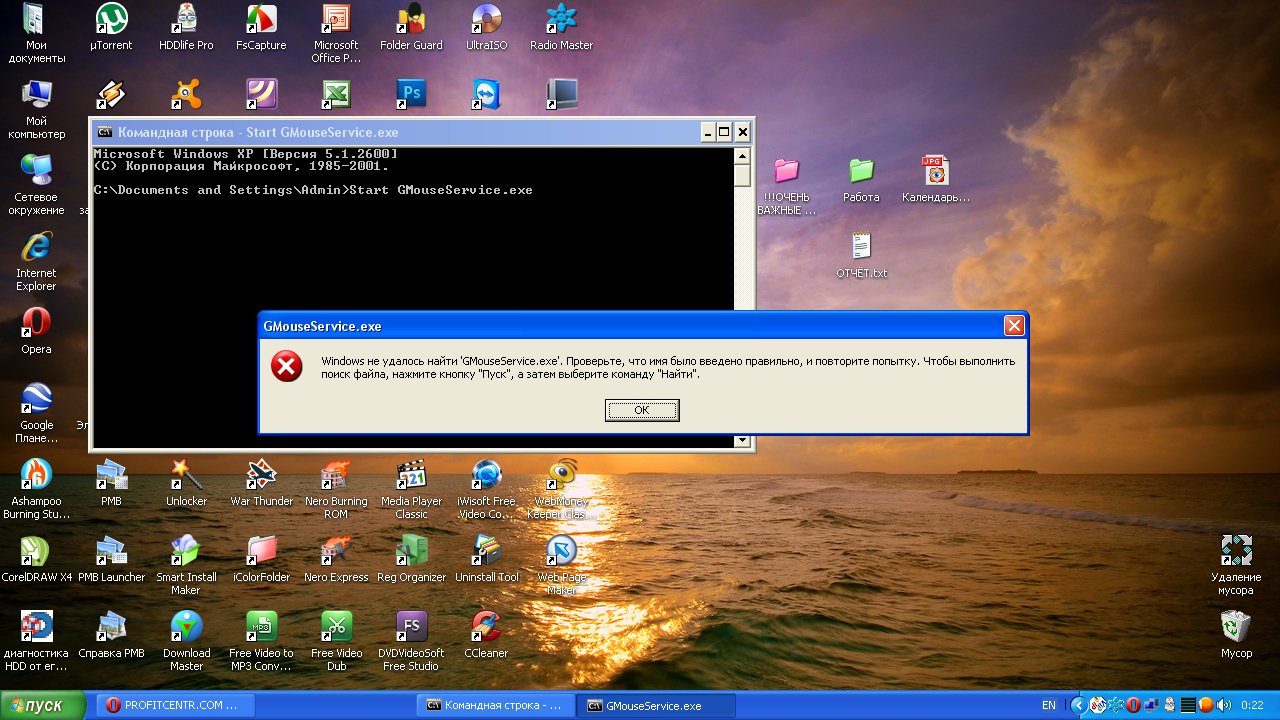

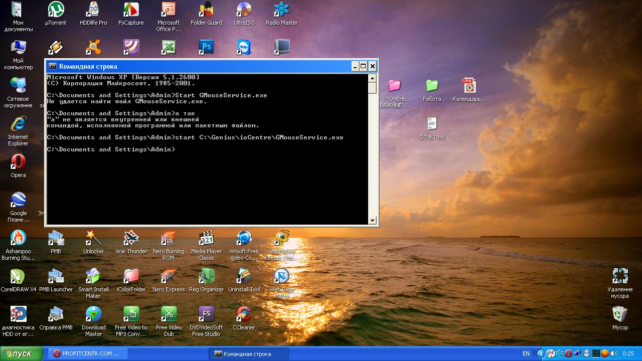

Petunchicus, рано я обрадовался,или раньше времени посчитал что проблема исчерпана! НО ЭТО ОКАЗАЛОСЬ НЕ ТАК! После выкл. и вкл. компа (перезагрузки) кнопки мультимедиа на мыши вновь отказали по неизвестной мне причине!
Но работали исправно ведь! Не понимаю в чём дело-то!? Подсобите,пожалуйста!Может,дело вот в чём=в прилагаемых файлах см.=а службы запущены и работают-Hid Input service+Genius Mouse Service! Может,поместить папку *Genius* в C:\Program Files? В папке *Genius* нах-ся дрова и ПО мыши+службы файл-GMouseService.exe HELP PLEASE! ![]() |
