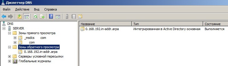

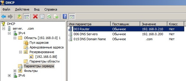

и две картинки
вроде прописал все как надо
и зону обратного просмотра
но в инет стационарный комп не пускает а серв заходит

Gotch, я же писал - в параметрах сервера dhcp необходимо добавить "маршрутизатор", коим у тебя является, судя по всему, 192.168.1.210

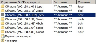

Тип файла: jpg 3.jpg
(53.4 Kb, 19 просмотров)
ты этот параметр имеешь ввиду?
