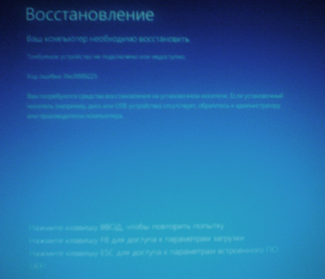

Здравствуйте!Вообщем предистория такова,ноут новый,решили разбить диск на разделы с помощью Free Easeus Partition Master 9.1.1.После установки и запуска программы,был выбран раздел для разбивки,сразу оговорюсь,раздел рековери не трогали.Был выбран раздел с 650Гиг.Сам жесткий имеет 750Гиг объем.После того как выбрали соответствующую операцию и ее начала,система произвела перезагрузку.После перезагрузки всплыло окно,что система требует восстановления,код ошибки 0хс0000225.Помогите советом,как устранить эту неполадку.Сочетание клавиш Alt+F9 пробовал,не пошло.В биосе делал Setup Defolt Load,тоже самое.ОС Windows 8.

Пробовал сочетание Shift+Alt+F10(ошибся в прошлый раз,прошу прощения).Всё равно выходит голубой экран с требование восстановления,да и через какое-то время,если ничего не предпринимать выключается.Может так и должно быть,или всё-же что-то ещё.Нажимал кнопку ESC для входа в биос.В биосе Boot Mode стоит (UEF1).Нажимал на Enter,бук перегружался и снова экран с требованием восстановления.Вот сижу голову ломаю,а надо руки бы.Вообщем надежда на подсказки с форума.

Surkin64, скриншот голубого экрана выложите.

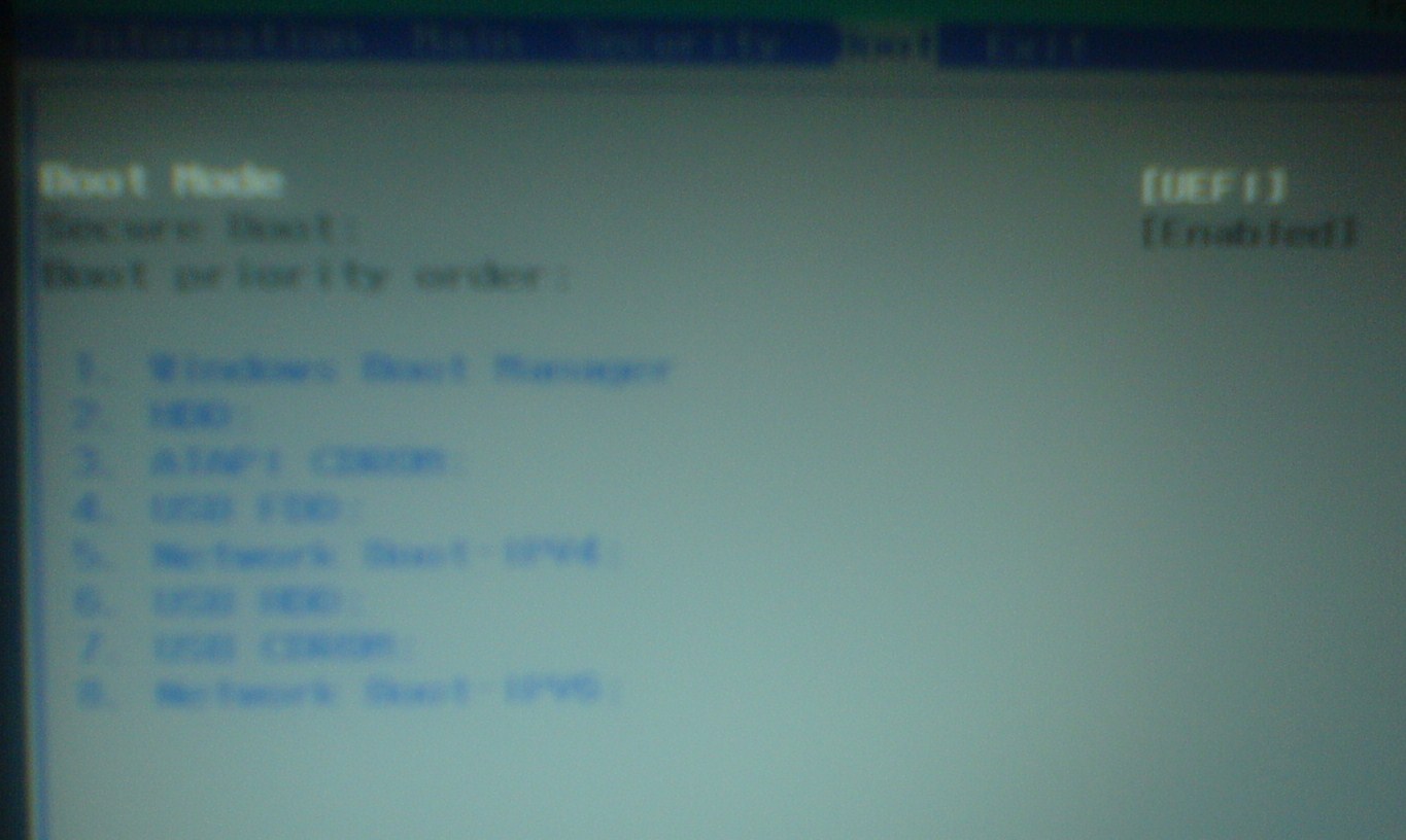

Вот сделал,правда тлф.,цифровика нет.Пробовал ставит Live CD,но всё бестолку.В биосе выставлял загрузку с CD,но диск негрузился.Просмотрел кучу инфы в интернете,пробовал уже по всякому,но почему-то невыходит.На ХР и 7,Висте восстанавливал,а вот с 8 первый раз столкнулся.
И,вот ещё что,подскажите где в биосе находится функция D2D.Прочитал,что для того чтобы заработала встроенная утилита восстановления,нужно включить эту функцию.Просмотрел биос,но почему-то неувидел(ненашел).Без этой функции(D2D)комбинация Alt+F10 неработает.
Разобрался с функцией D2D.В биосе переключаю режим загрузки с UEFI на LEGACI, и только тогда появляется эта фунуция.Но всё равно сочетание Alt+F10 неработает.Незапускается встроенная утилита Acer eRecovery.
