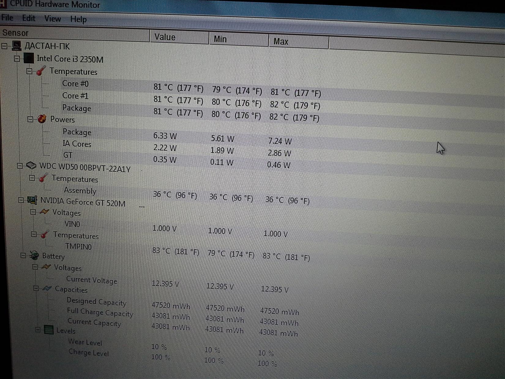

Проблема такая,после того как включаю игры,через минут 10 ноут вырубается.менял термопасту .не помогло.внутри все чисто. кулер работает,но как мне кажется не на всю мощность.гарантии нет.помогите пожалуйста!

дай скрин проги hwmonitor,скорее всего прижим плохой или перекос,ты пасту менял когда,на чипсете и видюхе была паста или термопрокладки?

это после трех минут игры.еще через минуту ноут вырубился.меняли термопасту в сервисе.да там была паста

Перегрев. Перекос радиатора тоже может быть.

непохоже на перекос,тк и видео и проц перегреты,пыль точно вычистили из радиатора,какие обороты у вентиля,посмотрите в эвересте,аиде

переставлять заново со,может вакуум у теплотрубки пропал,потрогай радиатор под нагрузкой горячий?и теплотрубка по всей длине горячая?
