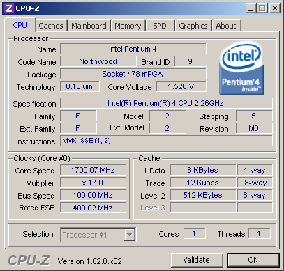

Всем доброго дня!
Имеется материнская плата Shuttle MV43V v. 7.3. с установленным процессором Intel Celeron 2 Ghz 400 Mhz . Хочу установить процессор Pentium 2.4 Ghz 533 Mhz, после установки второго процессора комп не включается. На сайте производителя написано что нужно переключить какой то джампер, но я не могу понять как. Помогите найти данный джампер http://www.shuttle.eu/_archive/older/en/mv43_faq.htm

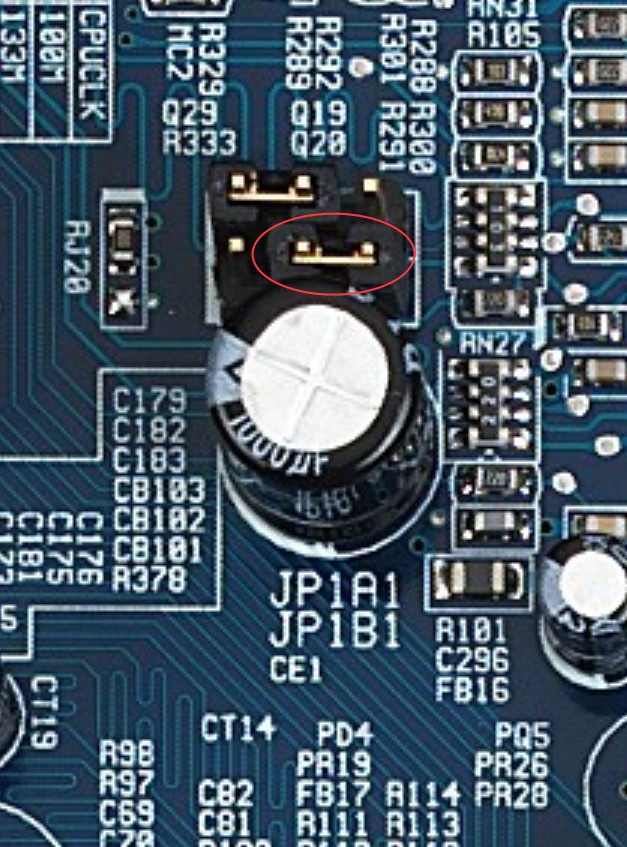

I have P4 2.4.GHz (533MHz) CPU installed, but why shows P4 1.8GHz on the screen?
Please refer to the following diagram and adjust those jumpers for setting up FSB to 533MHz.
This is the MV43V/N CPU support list for your reference ; http://www.shuttle.com/new/support/f...%20support.pdf
Notice : If your CPU embedded the Hyper-Threading technology feature, please do not forget to “Enable” Hyper-Threading support in Bios setting.

хамить здесь не надо. Не владеешь терминами - не употребляй их или спрашивай уточнения у более опытных товарищей. Отключи ВСЕ шлейфы, мешающие обзору и сфотографируй качественно мат. плату., результат прикрепи к ответу.

Столкнулся я недавно с этой платой. Она не поддерживает процессоры на ядре Prescott. Если процессор поддерживается платой, и если этот процессор поддерживает частоту шины бо´льшую, чем выставлена джампером на плате, он будет нормально работать, но на частоте шины платы. А джампер для переключения частоты FSB на плате MV43V v.7.3 называется JP1B1, расположен он двумя сантиметрами ниже, и тремя сантиметрами левее северного моста.
