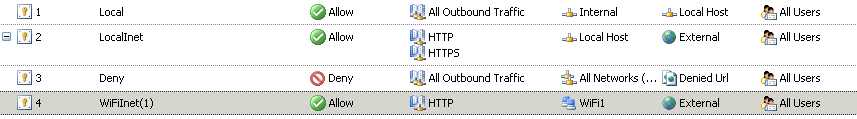

Доброго дня! Кто-нибудь пользовался перебросом трафика с помощью сервисов http_mapped CheckPoint на TMG 2010, возможно ли это? Вроде все настроил но в логах TMG ошибки Log type: Web Proxy (Forward)
Status: 12006 The Uniform Resource Locator (URL) does not use a recognized protocol. Either the protocol is not supported or the request was not typed correctly. Confirm that a valid protocol is in use (for example, HTTP for a Web request). |

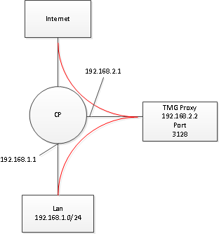

Профиль | Отправить PM | Цитировать cameron доброго дня! Попробовал настроить PBR, на CP вроде все по инструкции сделал, но толку нет, что нужно еще на TMG настроить для работы PBR и вооще точно ли есть поддержка PBR? Схемка во вложении.
Отправлено: 14:00, 11-03-2013 | #19 |
Ветеран Сообщения: 4677
Профиль | Отправить PM | Цитировать marmot_san,
с телепатией сегодня сложновато. как минимум нужно на TMG в Internal Network вписать диапазон 192.168.1.0/24 и дописать route add 192.168.1.0 mask 255.255.255.0 192.168.2.1 /p соотно на роутере сети 192.168.1.0/24 прописать маршрут в сеть 192.168.2.0/24 ну а потом смотреть что откуда ходит, а что нет. |
