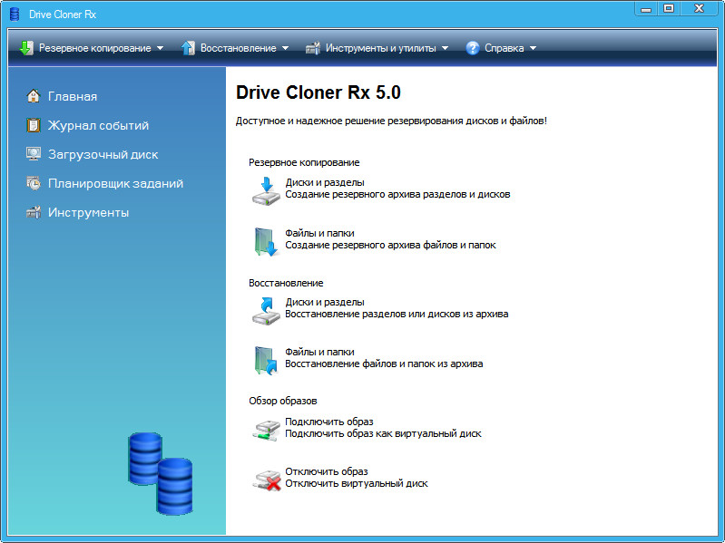

Тип файла: jpg DriveClonerRX.jpg
(115.4 Kb, 38 просмотров)

А для сравнения интуитивности интерфейса - скрин окна программы в аттаче.
