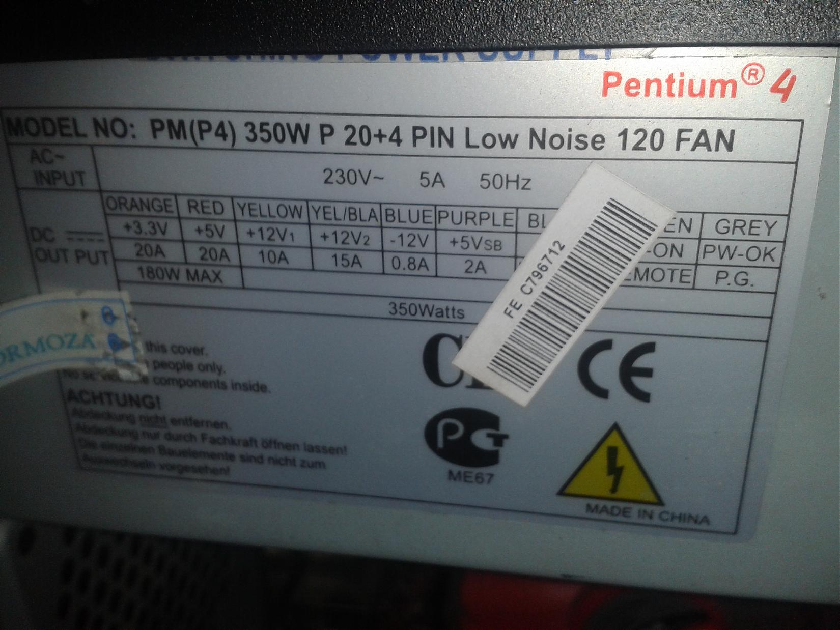

Причина тому какая? БП у вас какой? Модель его и мощность?

Причина тому какая? БП у вас какой? Модель его и мощность? »
Пентиум 4 написанно,350 ватт.
Причину не знаю...Ведь до этого год нормально работал.
Отправлено: 15:27, 15-01-2013 | #3
Сообщения: 6
Тип файла: jpg 2013-01-15 15.27.38.jpg
(202.9 Kb, 37 просмотров)
Вот.

Цитата igoris7676:
Причину не знаю...Ведь до этого год нормально работал. »
Видимо, отработал... БП - хлам. Найдите для проверки другой нормальный
Меня больше нет

Цитата igoris7676:
Поменял SATA кабель от БП. »
БП менять надо было, а не кабель. Долго он не протянет, а "уходя" утащит за собой половину ПК...
