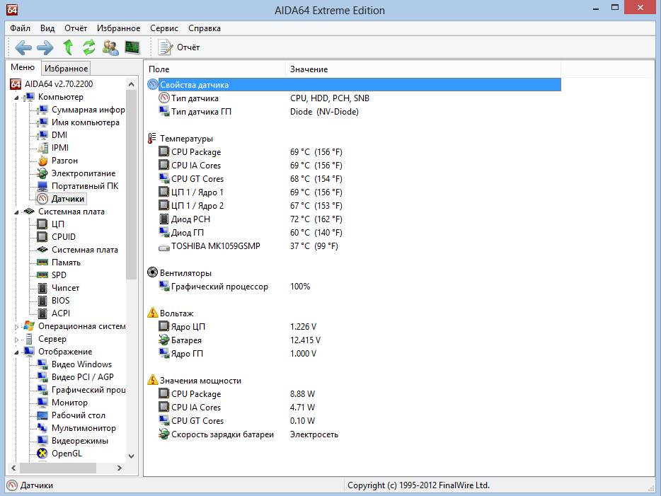

Может кто подскажет играл на ноуте в игру "I am alive", в один прекрасный день во время игры синий экран со смайликом (windows 8). И после перезагрузки на видюхе воскл. знак и в свойствах пишет ошибка 43.(у меня 2 видюхи geforce используется только в играх) И теперь периодически то работает то нет.
Это пипец видюхе или винда или дрова....куда смотреть????

Цитата eco:
Ну это обычно говорит о перегреве. Можно глянуть скрин с датчика в AIDA64? »
Я не нашел чет датчика с видюхи, или мож че недогоняю, никогда не пользовался AIDA64.

Сообщения: 11
привет всем.тема уже давнешняя, но пишу так как наконец решил свою проблему. Оказалось что все проблемы с видео - неправвильно прошитый по какой то причине BIOS. Решил проблему прошивкой BIOS с оф.сайта через DOS. В данный момент никаких проблем не выявлено, все работает на ура. Если вдруг кто может сталкивался. У меня лично сколько мучался ни разу и в голову не пришло что может быть виновата прошивка. Но всем спасибо кто отписывался и пытался помочь!!!)))))

у меня 555m
я ее прошил в 635m
терь такие же глюки как у вас, решил проблему снижением частоты на 35% где то
