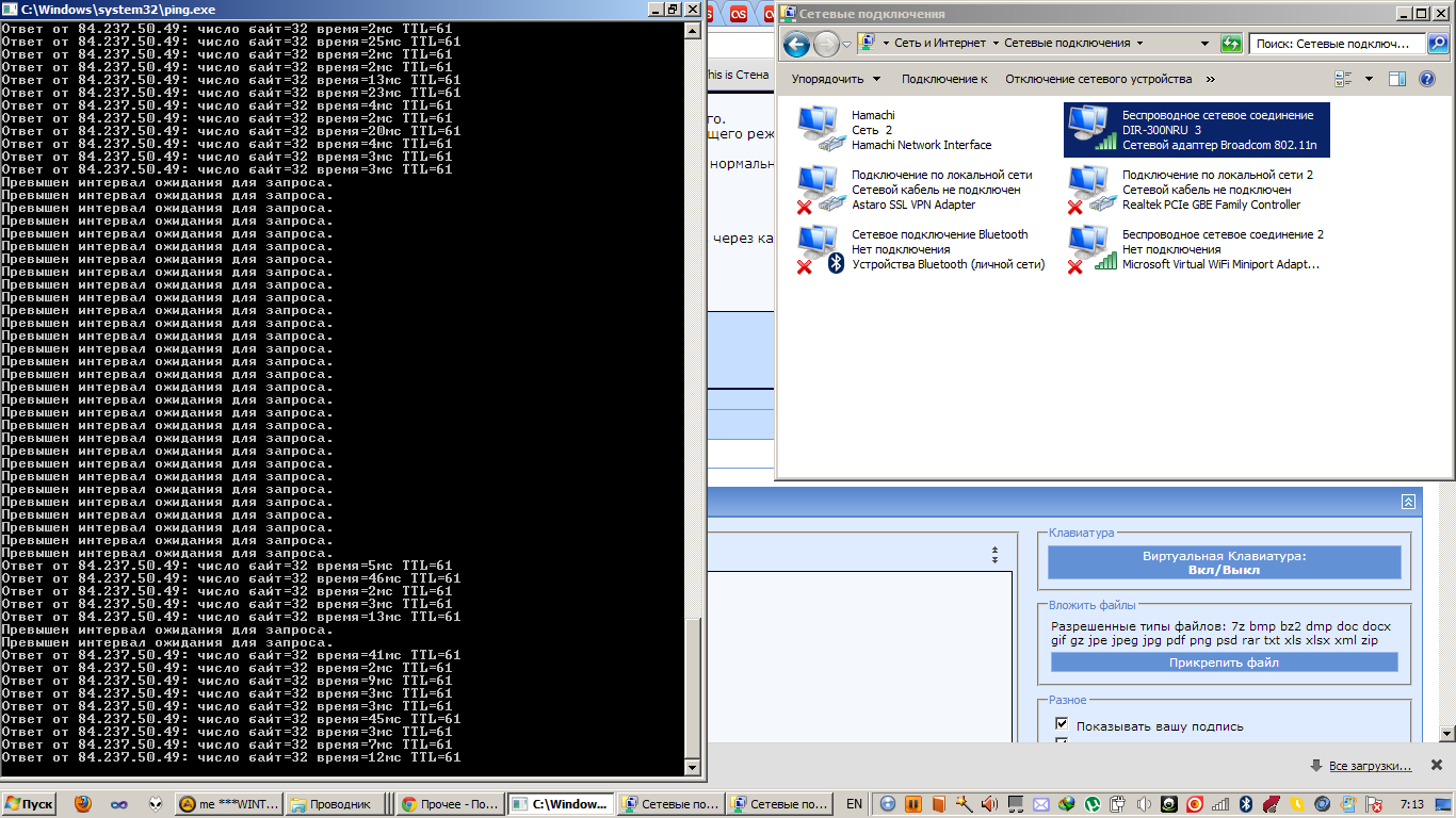

Доброго времени суток!
Прошу помощи, ибо уже весь гугл перерыл, нет ничего похожего.
Проблема вот в чём: после вывода компьютера из спящего/ждущего режима не открываются страницы. Пинга нет, иногда появляется, но весьма огромный.
После отключения и включения сетевой карты пинг становится нормальный, но, как правило, ненадолго, около 2 минут. Иногда вообще на 2-3 секунды.
Помогает только перезагрузка.
Тестил дома с роутером и в универе, эффект одинаковый.
Пробовал переустановить драйвер сетевой карты, не помогло.
Компьютер: Samsung RV520, сетевая карта - Broadcom 802.11n, через кабель не тестил, т.к. пока нет такой возможности, да и смысла особого нет. Дело ведь явно в файфай-карте.
Windows 7 Профессиональная, 32 бит.

Leha Ares, вы невнимательно прочитали заглавие. Это помогает, но ненадолго. На скриншоте сначала пинг есть, потом пропал. После этого я отключил и включил сетевую карту и пинг появился. На скриншоте не видно, но поверьте, ненадолго, минут на пять.

Спасибо вам всем за помощь, но похоже, что проблема была в Hamachi. Удалил её, перезагрузил, попробовал уйти в сон. Пока всё работает, пинг и не думает пропадать.
Не зря говорили, что вторая версия нестабильно работает.
