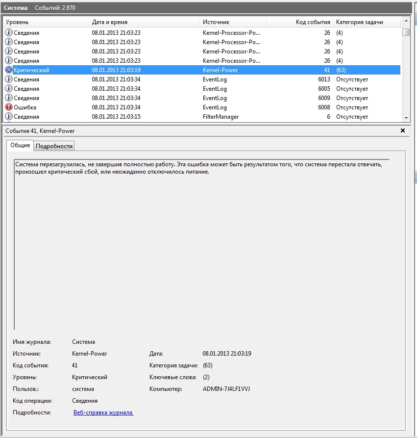

Описание: EventID
Тип файла: jpg 5.jpg
(157.8 Kb, 37 просмотров)
Всем добрый вечер форумчане. Уже приличное время меня терроризирует такая проблема, как черный экран. И никак я не могу найти проблему для ее решение. Компьютер работает, я за ним не сижу, а потом когда я хочу воспользоваться то - черный экран. На мониторе ничего. А системник крутит вентилятору работают. Он так же теряет все процессы. То есть к нему нет доступа из интернета. Нет соединения с хостом.
В чем проблемы? Помогите. Спасибо заранее.
windows 7 максимальная
Сервиспак 1 х64
4гб оперативной памяти
видео поменял. все равно с новым та же проблема. Новое видео AMD Radeon HD 6570 на 1 гб.
процессор AMD Athlon II X4 645
мать ASUS m4a77d
Блок питания на 400 ватт Foxconn
ОС менял уже миллион раз.
Все железо новое, кроме ЖД и привода.
Раньше были BSODы, сейчас уже нет.
Единственные ошибки на скрине.

Больше, но ждущих спящих и тд режимов нет. Это ведь элементарно... Я бы сюда не стал заходить в таком случае, все таки не месяц компом пользуюь.
Работает и все. Просто отключает дисплей через 15 минут. Потереблю включется. Когда теряет работу то просто табло нет сигнала. Но и сам комп не работает помимо дисплея просто крутит винты и светится. Всегда поразному. Около недели стабильной работы стоял потом - черный экран. И в этот же день опять черный экран. т.е. 2 раза. И всегда по разному. То через неделю то через 2 через 3 дня. Каждый день. Нет закономерности. Ничего при этот не греется. Стабильная температура. Биос какраз таки попробЫвал сегодня сбросил. Вот посмотрим что будет с ним дальше. Надеюсь, конечно что его больше не будет, но.. Не уверен точно.
Биос и так последний 2201.
БП... конечно попробую, а мощности этой достаточно? или край в край?

Эффект - просто замирание картинки. Полное зависание. Ну это было когда я был за компьютером. Т.е. это и есть эффект когда включен диплей.
