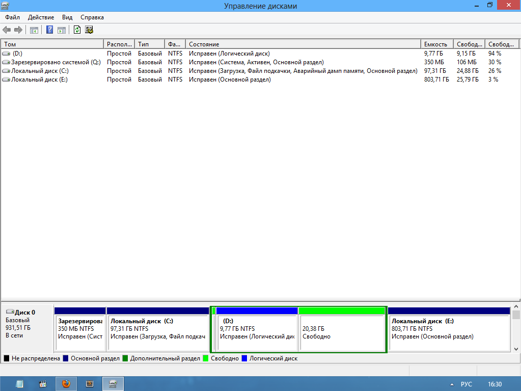

Добрый день, в общем понадобилась ХРюша не на виртуалке, решил поставить рядом с Win8 и потом восстановить загрузчик как обычно, но не тут то было, были разделы С(Система win8), Е(хранилище). Создал ещё раздел D для ХРюши и давай устанавливать, но после первого этапа(копирование с диска) после перезагрузки установка не продолжается, тупо черный экран и "мигающее" _
![]() Что делаю не так? Ставил давно ХРюшу к Win7, всё было отлично, а тут что-то не хочет... P.S. И ещё заметил, что буква диска С c win8 меняется на E, смогу ли я потом поменять как было, т.е. С-win8 а D-winXP? Заранее спасибо! |

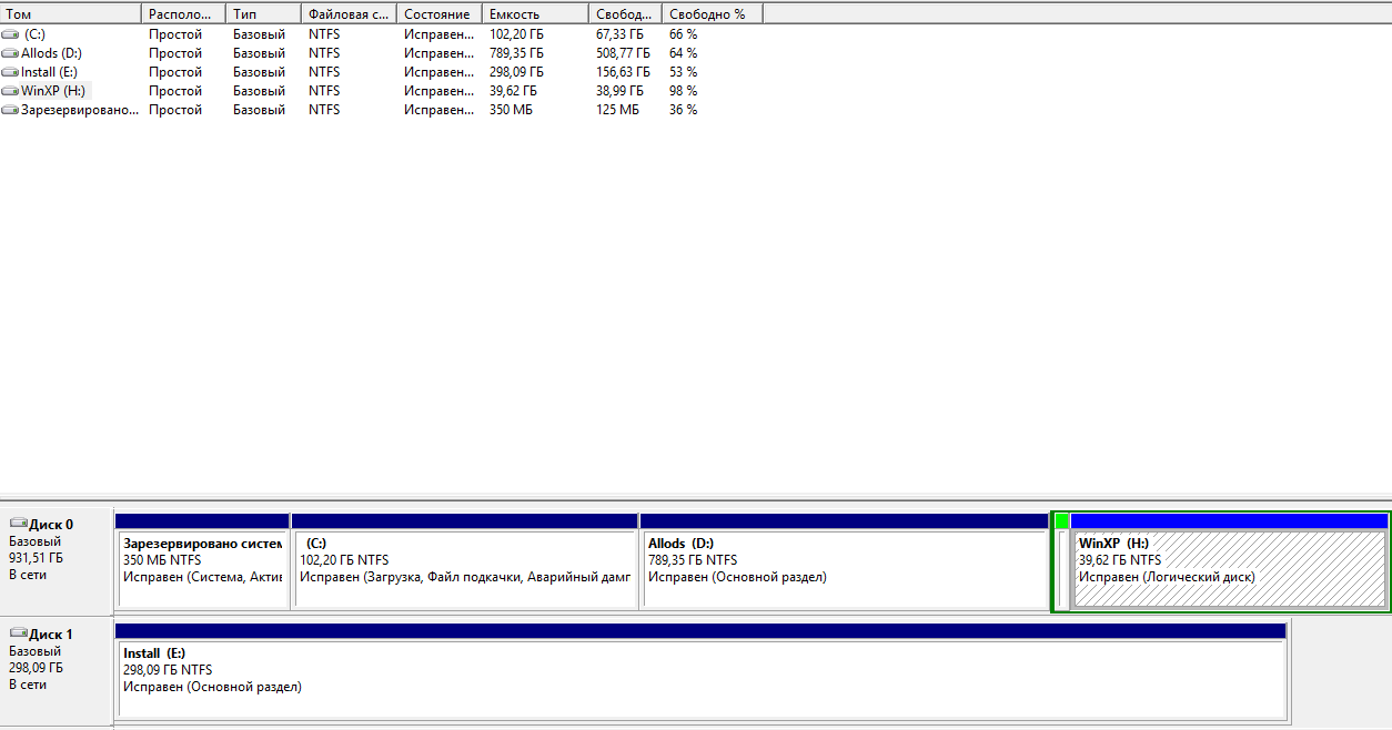

Профиль | Отправить PM | Цитировать okshef, Ничего страшного, все установилось и всё работает, огромное спасибо!
Остался ещё вопросик, в win8 у буквы дисков одни, а в winXP другие, это так и должно быть? Уже забыл как было раньше ![]() И как диск "Зарезервировано системой" безболезненно скрыть, чтоб глаза не мозолил? ![]() |
Отправлено: 18:22, 04-01-2013 | #11 |
Модератор Сообщения: 16855
Профиль | Сайт | Отправить PM | Цитировать По поводу букв - смиритесь и не обращайте внимание. Захотите сменить - проблем не оберетесь. В Win 8 раздел скрывается так же, как и открывается - удалением (присвоением) буквы в управлении дисками. В XP - сложнее, но можно поиграть с параметрами реестра. А так как это совсем другой вопрос, не относящейся к данной теме, предлагаю воспользоваться поиском по форуму. Результат может быть таким

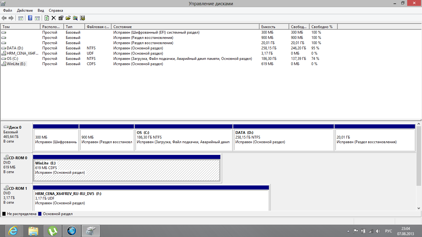

Профиль | Отправить PM | Цитировать Здравствуйте! Тоже хочу себе хр вместе с 8. Пока не получается. При попытке установить с cd минуты через 2 после начала, еще до появления окна с выбором на какой диск поставить, появляется надпись типа "синий экран смерти". Что с этим можно сделать?
Отправлено: 23:03, 07-08-2013 | #15 |
Профиль | Сайт | Отправить PM | Цитировать dowchem, это не проблема Windows 8, а проблема Win XP.
Не могу установить Windows XP ошибка 0х0000007В - прочитайте шапку, следуйте по ссылкам. В конце концов, вы поймете, что дело в SATA-драйверах: [решено] При установке Windows XP не видит жесткого диска (или ошибка 0x0000007B) Рекомендую продолжать там. |
------- Отправлено: 00:26, 08-08-2013 | #16 |
Новый участник Сообщения: 3
Профиль | Отправить PM | Цитировать okshef, спасибо. Собственно проблема ошибки 0х0000007В решилась для древнего дистрибутива xp переклчением в биосе с achi на ide, а свежая сборка хр стала видеть диск и с achi. Но в обоих случаях теперь другая проблема. При выборе раздела, куда устанавливать хр, она видит один большой диск С с неизвестной файловой системой и полностью пустой. Хотя на самом деле, там два раздела ntfs (котороые видны в windows 8) + два каких-то разделов для востановления + один шифрованный раздел. Последние три раздела без букв и в мой компьютер не видны. Дело происходит на ноуте ASUS K56CB, дистрибутив windows 8 каким-то непонятным мне образом вшит в ноут и вызывается по нажатию клавишы f9 при загрузке. Что можно сделать?

Профиль | Отправить PM | Цитировать Офис 2007, с торрента, активации не просил.
Приложил скрин со своими разделами. Если ни чего не менять, хр можно поставить? http://forum.oszone.net/attachment.p...1&d=1375972362 |

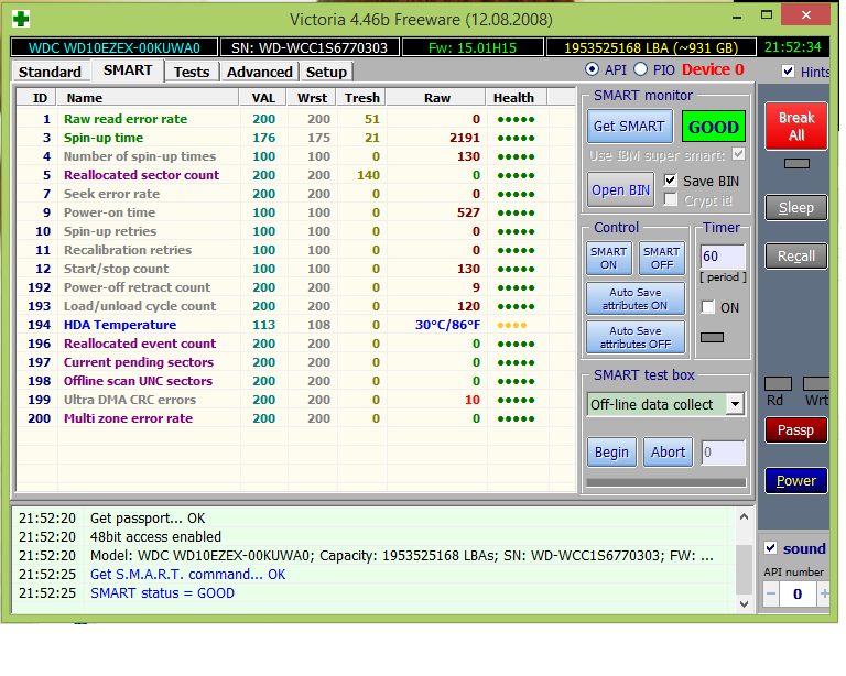

Новый участник Сообщения: 4
Профиль | Отправить PM | Цитировать Была та же проблема...решил ее способом, описанным выше...Но после этого установка Windows XP не продолжается! Пишет :
Не удается запустить Windows из-за испорченного или отсутствующего файла <Windows root>\system32\ntoskrnl.exe Установите заново копию указанного выше файла. Переустановка, распаковка файла не помогает! Проверил hdd с помощью chkdsk и victoria! Бедов нету, ошибок нету! Нужные файлы и даже SMART прилагается! Что делать ? |
