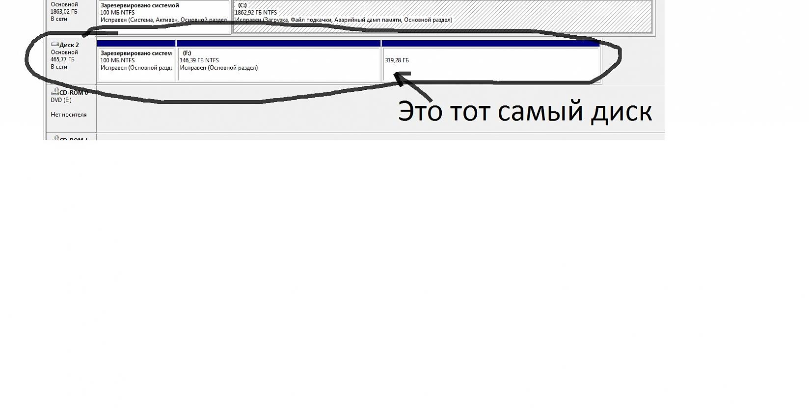

Здравствуйте! Мне принесли жёсткий диск, говорят что просто во время работы компьютера пропал раздел Д. Парень перезагрузился, что-то попытался самостоятельно поделать. Говорит, что что-то поковырял Partition Magic. Жёсткий я подключил к своему компу. В Моём компьютере появился один из двух разделов(У него это был "С"). При попытке назначить букву потерянному разделу выдаёт ошибку:
"Произошла ошибка при выполнении операции, так как информация в оснастке диспетчера дисков устарела. Обновите данные при помощи операции обновления. Если ошибка сохранится, закройте окно оснастки диспетчера дисков, затем перезапустите эту службу или перезагрузите компьютер" Вот скрины проблемы. Если у кого есть идеи, буду признателен. Сам в таких вещах не профи. |

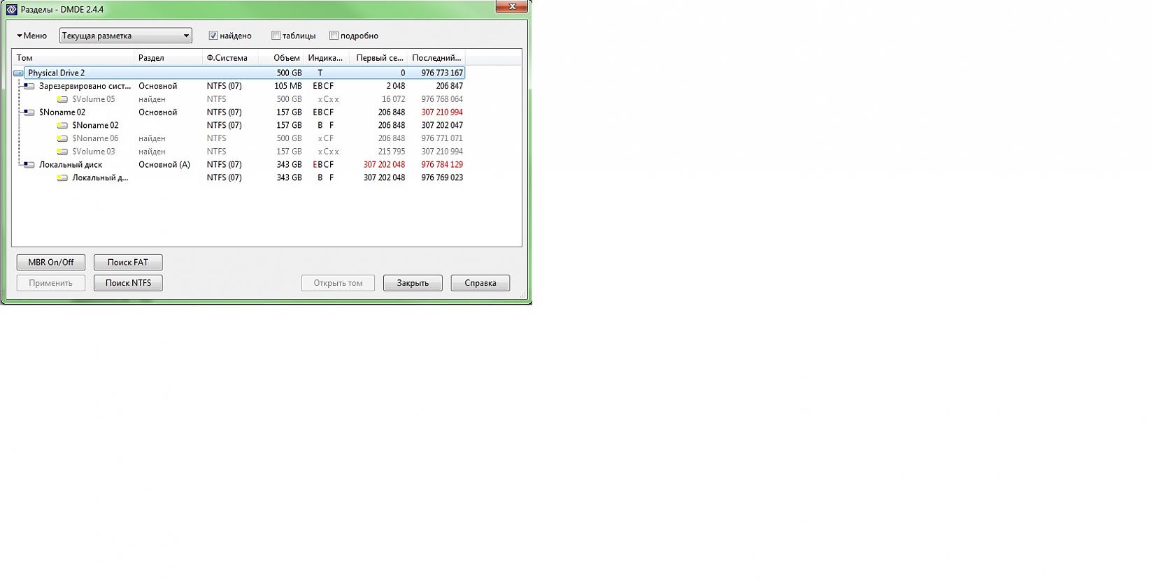

Ветеран Сообщения: 6211
Профиль | Отправить PM | Цитировать Цитата DVDshnik:
PM на больших хардах буксует и именно рихтует MBR так, что голова следуещего раздела накрывает хвост предыдущего... Слава Богу, что после этого программулина уходит в отказ и больших бед не не делает. Вам, как программисту, должно быть понятно, что енто арифметику зашкалило... Ясно, что раздел/том не монтируется --- перекрытия запрешены... Элементарная правка MBR --- WinHex или DMDE это лечит. ЗЫ Если хотите, то я покываряюсь и покажу только мест пять здесь на зоне, где это решалось.. Но лучше, если TC напустит на хард DMDE --- разберём и отрихтуем... vital_bv выполните то, что я Паша-Север советовал См. пост Tau_0 Отправлено: 16:28, 05-02-2012 | в теме HDD - не заходит на хард http://forum.oszone.net/post-1852294.html#post1852294 |

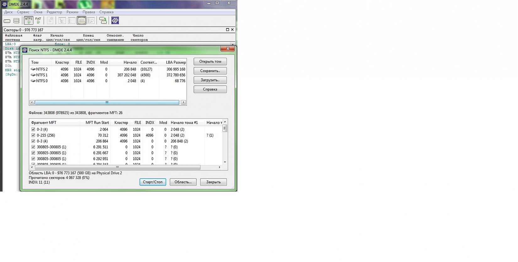

Новый участник Сообщения: 18
Профиль | Отправить PM | Цитировать Tau_0 Я сделал как вы сказали, вот ссылка на сектора: http://webfile.ru/6291884 и скрин поиска NTFS.
