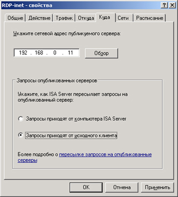

Есть машина с 2003 серваком, на нём ИСА-Сервер
На машине 2 карты:192-168-0-11, смотрящая во внутреннюю сеть и 192-168-30-2, смотрящая в WWW
Схемы настроек ИСЫ представлены в скринах...
1. РАдмин по такой схеме пускает как внутри сети, так и извне
2. РДП во внутренней сети на 192-168-0-11 пускает, а извне на этот же адрес не пускает.

Суть в том, что с внешнего адреса 67.56.*.* который висит на карте 192.168.30.2 мне надо достучаться до 192.168.0.11, а если я достучусь до него, то и до внутр.сети 192.168.0.* тоже.
РАдмин я погу переадресовать на любой комп во внутр.сети, а RDP почем таким же макаром не выходит. Меня вот этот вопрос гложит. Один сервис проходит при таких настройках, а другой нет!
А достучаться мне нужно до внутр.сетевого адреса 192.168.0.25

Цитата Анаксиандр:
мне надо достучаться до 192.168.0.11, а если я достучусь до него, то и до внутр.сети 192.168.0.* тоже. »
Чего-то я не понял. Вам нужен RDP извне к самому серверу с ISA, или к компьютеру в локальной сети? Если второе, тогда при чем здесь 192.168.0.11?
Эникейщик :)

Цитата Анаксиандр:
А достучаться мне нужно до внутр.сетевого адреса 192.168.0.25 »
Цитата Telepuzik:
Тогда Вам как написали выше нужно создавать правило публикации и настаивать правило на пересылку трафика RDP на сервер во внутренней сети, а не на внутренний ip адрес ISA сервера. »

И ведь никто не ответил на вопрос: а ПОЧЕМУ РАдмином можно, а РДП - никак?
почему РАдмином я к 192.168.0.11 цепляюсь, а РДП не могу
настройки и у того и у другого ОДИНАКОВЫЕ.. разные лишь порты...
Я понял, где искать - буду искать... но вопрос так и остался без ответа...

Цитата Анаксиандр:
И ведь никто не ответил на вопрос: а ПОЧЕМУ РАдмином можно, а РДП - никак? »
Потому что никто с этим и не заморачивается. Если хотите ответ получить показывайте скрины правил для RDP трафика и для работы RAdmina полностью.

Есть машина с 2003 серваком, на нём ISA-Server
1. RAdmin по такой схеме пускает как внутри сети, так из WWW
2. RDP во внутренней сети на 192-168-0-11 пускает, а из WWW на этот же адрес не пускает.
Скрины прилагаются.
Вопрос: почему RAdmin проходит по такой схеме, а RDP - нет?
Системная политика ISA разрешает RDP ((протокол: RDP (служба терминалов); Откуда: Внешняя сеть; Куда: Локальный компьютер; Пользователи: Все))

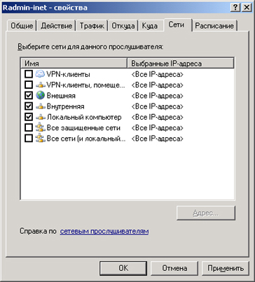

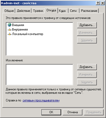

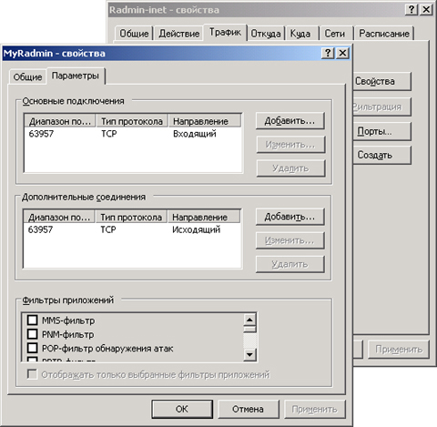

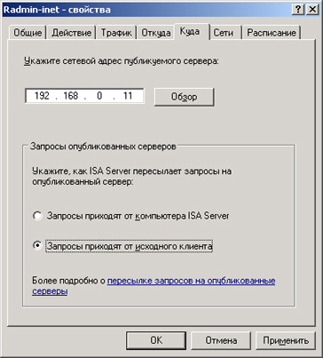

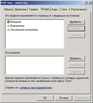

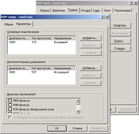

Отправлено: 05:19, 21-12-2012 | #18
Сообщения: 11
Тип файла: jpg radmin1.jpg
(135.0 Kb, 25 просмотров)
Тип файла: jpg radmin2.jpg
(93.7 Kb, 22 просмотров)
Тип файла: jpg radmin3.jpg
(90.5 Kb, 21 просмотров)
Тип файла: jpg radmin4.jpg
(94.3 Kb, 21 просмотров)
Тип файла: jpg rdp1.jpg
(137.7 Kb, 25 просмотров)
Тип файла: jpg rdp2.jpg
(93.1 Kb, 22 просмотров)
Тип файла: jpg rdp3.jpg
(90.2 Kb, 22 просмотров)
Тип файла: jpg rdp4.jpg
(94.0 Kb, 23 просмотров)
Вот скрины

Цитата Анаксиандр:
rdp1.jpg »
Зачем создавать свой протокол если есть созданный протокол RDP (Terminal Services) Server?
С закладки Трафик покажите скрин настройки портов.
Цитата Анаксиандр:
Нет извне я коннекчусь по внешнему ай-пи 67.56.*.* который висит на карте 192.168.30.2 »
У Вас на одной сетевой два ip адреса или как организован доступ в интернет?
