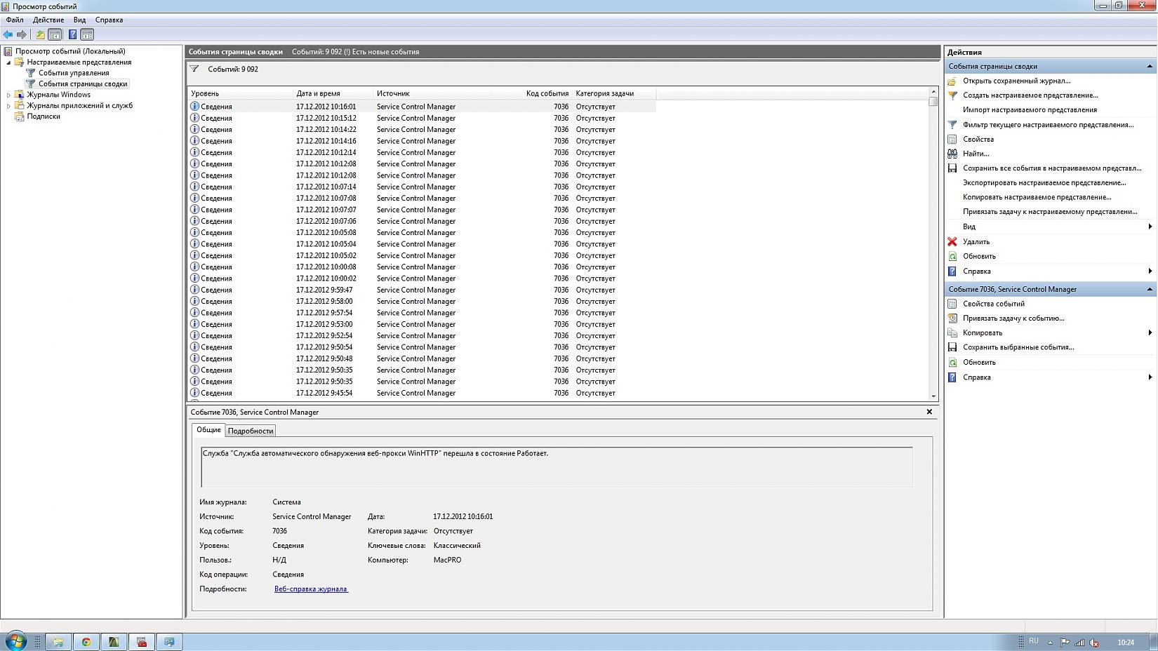

Здравствуйте, у меня постоянно выбрасывает из активного окна, как будто вылетает какое то системное сообщение. Сначала думал что всё дело в автозагрузке и сторонних службах или приложениях, но даже после отключения всего лишнего, ничего не изменилось. Просмотрев журналы событий виндовс, увидел что вылет из окна происходит в одно и то же время с событием Service Control Manager код события 7036. Подскажите пожалуйста в чем может быть проблема?

Забанен Сообщения: 5828
На вашем скриншоте указано название службы, провоцирующей проблему "Служба авто-обнаружения веб-прокси WinHTTP". Отключите её и автоматическое обновление винды впридачу.

Новый участник Сообщения: 8
Профиль | Отправить PM | Цитировать в этих событиях так же фигурирует службы "Браузер компьютеров", "Информация о совместимости приложений", "Защита программного обеспечения". Но в основном браузер компьютеров. Он постоянно включается и выключается. Мне все эти службы тоже отключить?
http://www.oszone.net/display.php?id=2546 - эту можно заглушить.
Вообще будет полезно узнать версию вашей винды, её тип (сборка - не сборка), где и как используется ПК (дом, работа), наличие антивируса/фаерволла, результат проверки на заразу. Сами не пытались систему оптимизировать всякими оптимизаталками? |
Профиль | Отправить PM | Цитировать компьютер рабочий, подключен к общей сети. Винда 7 домашняя базовая 64, лицензия. версия 6.1.7601 Service Pack 1 Сборка 7601. Антивирь Аваст 7 бесплатный, проверял комп полностью, ничего не нашел.

Я сам недавно купил лицензию Windows 7 HomeBasic и на собственном опыте обнаружил, что её не бывает легально в варианте x64. Пришлось качать левый дистрибутив от дяди Васи, благо хоть лиц. ключ подошёл.Во-вторых, редакция Basic мало подходит для использования в организации по функционалу. Странно у вас всё как-то... Ну это лирика. Что вы решили насчет отключения службы? И каков эффект? Также пуск-выполнить-msconfig-Автозагрузка - посмотрите, нет ли чего лишнего. |

Профиль | Отправить PM | Цитировать Элемент Значение
Имя ОС Microsoft Windows 7 Домашняя базовая Версия 6.1.7601 Service Pack 1 Сборка 7601 Дополнительное описание ОС Недоступно Изготовитель ОС Microsoft Corporation Изготовитель BIOSTAR Group Модель B75MU3B Тип x64-based PC Где тут "ля-ля" черным по белому написано. Мне что дали, на том и работаю. Комп новый. Браузер компьютеров отключил, но судя по событиям, начали выявляться другие службы. и вылетает даже чаще( В автозагрузке оставил только нужное. В службах оставил только аваст, потому что он тупо не отключается. [решено] Сворачиваются полноэкранные приложения [решено] Включение и отключение неизвестной программы спасибо, но эти темы я читал и сам не раз сталкивался с прогами от модемов. Тут что то другое и я сам понять не могу( |
Цитата zaipashu:
Цитата zaipashu:
Аваст конечно ничего так, но не полностью надёжен. Отключите его через меню в трее и проверьте ПК с помощью CureIt от DrWeb. После лечения (если что-то найдёт), есть смысл проверить/подлечить систему командой sfс /scannow |

Во второй ссылке описана простая методика, с помощью которой можно отловить периодически запускающийся процесс (из-за которого теряется фокус активного окна). Удачи. |
