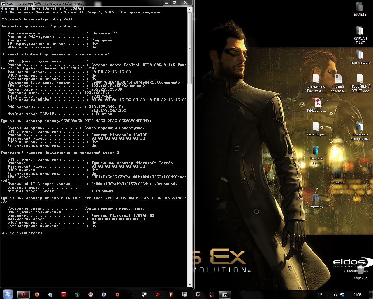

BoBaH 13, а от настроек в вай фае радиус приема может увиличиваться/уменьшаться? Кстати, как ограничить скорость по ЛАНу? То, что мне надо ограничить - антенна, которая подключена к LAN 2

Радиус приема можно отрегулировать силой сигнала в Wireless Advanced выбирая High, Middle или Low.
А по поводу LAN ограничений (см. скрин) на моем находится в IP QoS и судя по этому этот раздел у тебя третий сверху.

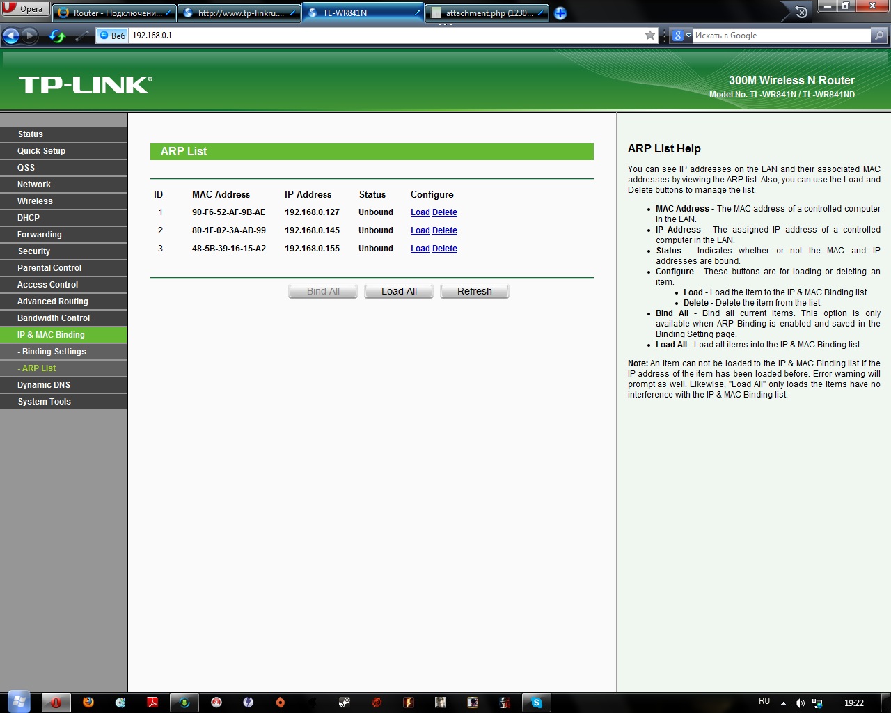

Тип файла: jpg что это7.jpg
(253.4 Kb, 14 просмотров)
BoBaH 13, про вай фай ясно, а вот с ЛАНом не очень: как узнать нужный мне ip, mac-адреса? Может, один из этих?
