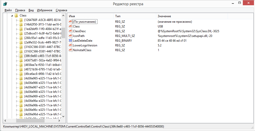

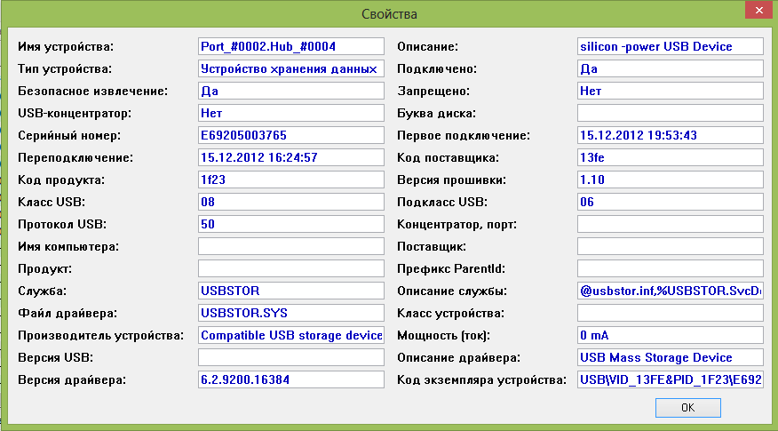

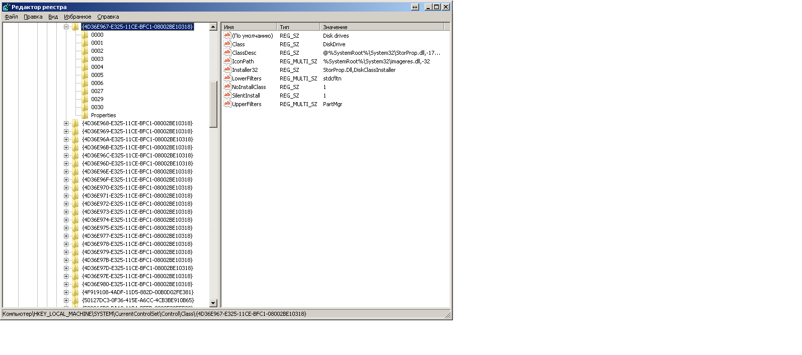

Купил недавно ноут и заметил,что он не видит флешку. Много гуглил,ничего из советов не подошло
Опишу что происходит: Вставляю флешку,слышу звук подключени "ту ду ду"...но реакции нет вообще никакой. В моем компьютере так же ничего не появляется. Реакцию можно заметить только в Диспетчере устройств. В разделе "Дисковые устройства" появляется silicon -power USB Device. На значке виднеется восклицательный знак Если проверить состояние,то видно: Не удалось загрузить драйвер этого устройства. Возможно, драйвер поврежден или отсутствует. (Код 39) {Загрузка драйвера устройства невозможна} Не удалось загрузить драйвер устройства %hs. Код ошибки 0x%x Мои действия: -Пробывал вставлять 3 флешки разных размеров и от разных производителей в разные USB (от всех один и тот же результат,неудачный) -Мышь себя чувствует в любой USB отлично. iPhone подключается и распознается тоже без проблем. Так же пробовал подключать внешний сидюк,работает. -Искал параметры LowerFilters и UpperFilters в разделе реестра HKEY_LOCAL_MACHINE\SYSTEM\CurrentControlSet\Control\Class\{36FC9E60-C465-11CF-8056-444553540000} (не нашел) -Удалял в Диспетчере устройств все Контроллеры USB (драйвера поставились автоматически снова,результат тот же) -Пробывал программу MK Quick Fix (она заглючила и зависла со словами "Working..."странная программа,не советую) Вроде все...мож че забыл -букву флешки поменять не могу,т.к не её не видно Ах да...винда стоит 8.Использую ноутбук acer aspire V3-571G (если это имеет значение) |

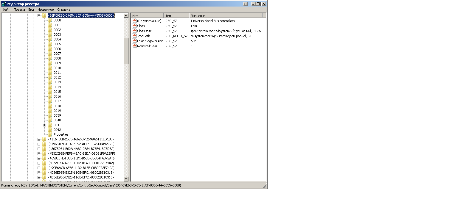

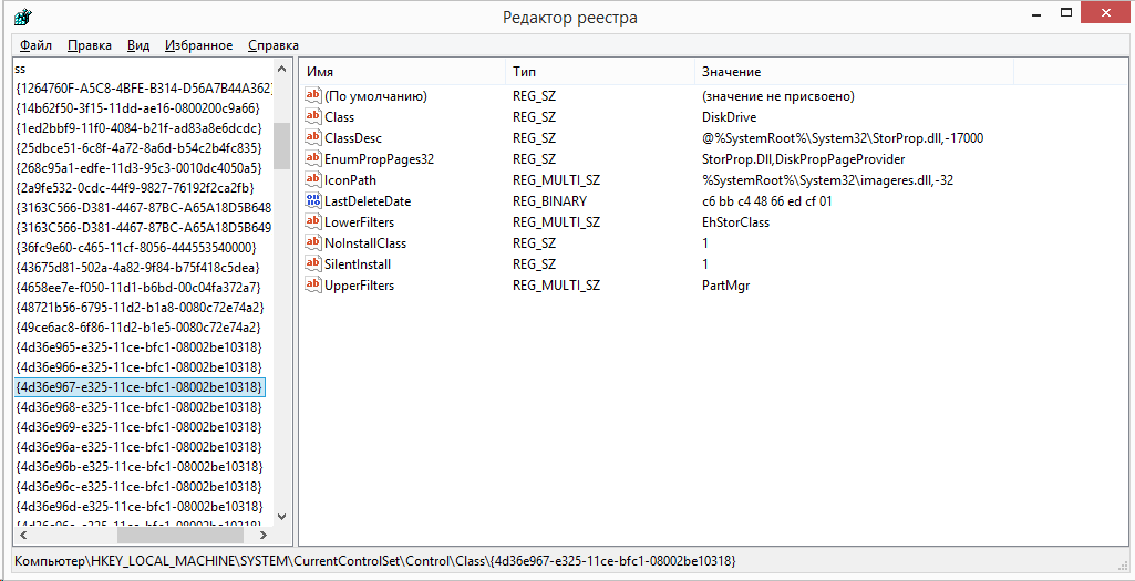

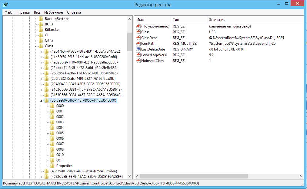

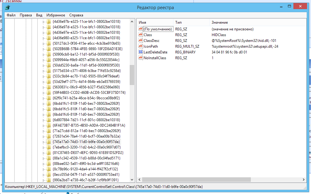

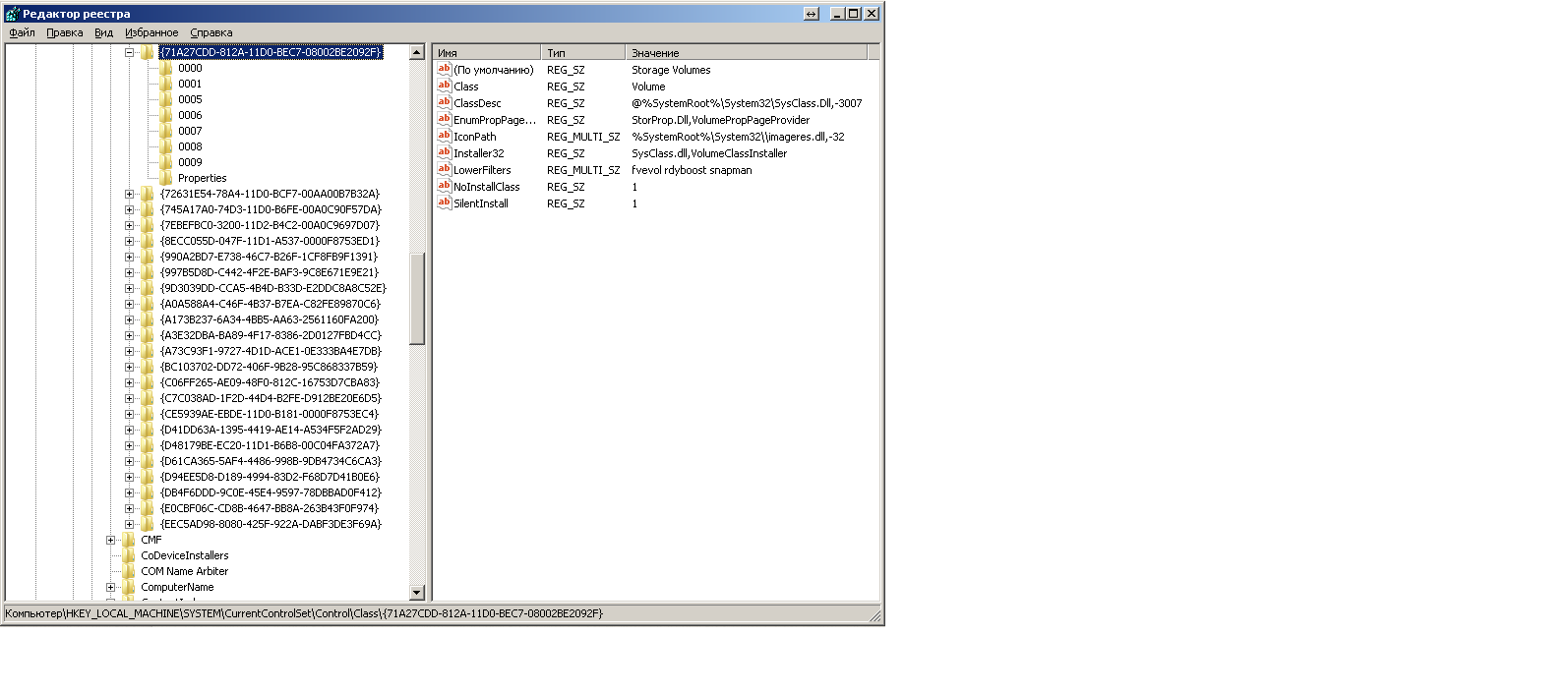

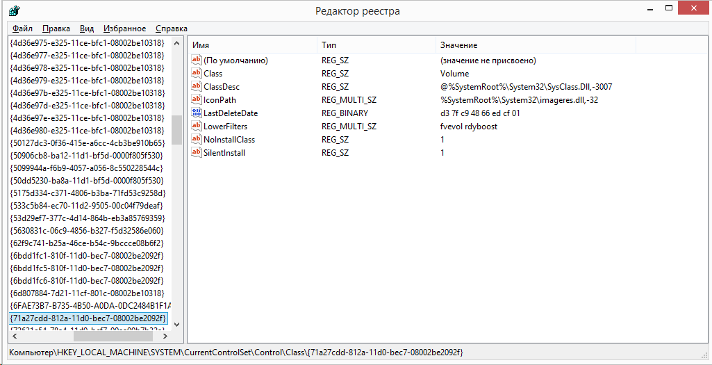

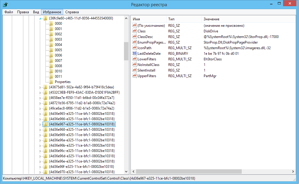

Профиль | Отправить PM | Цитировать ShumukTaras,

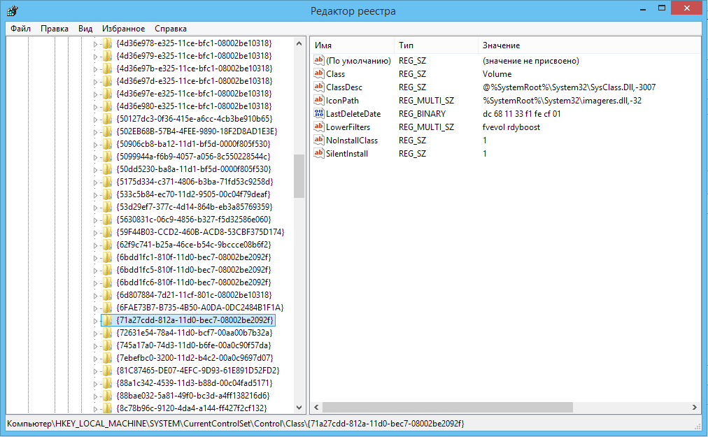

Сделайте скриншоты разделов реестра: HKEY_LOCAL_MACHINE\SYSTEM\CurrentControlSet\Control\Class\{36FC9E60-C465-11CF-8056-444553540000} HKEY_LOCAL_MACHINE\SYSTEM\CurrentControlSet\Control\Class\{4D36E967-E325-11CE-BFC1-08002BE10318} HKEY_LOCAL_MACHINE\SYSTEM\CurrentControlSet\Control\Class\{71A27CDD-812A-11D0-BEC7-08002BE2092F} Дополнительно выложите \Windows\inf\setupapi.dev.log в архиве. |

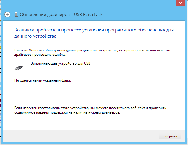

Профиль | Отправить PM | Цитировать Привет! Написал про свою проблему в разделе про 10-ю винду, никто не отвечает
Может здесь помогут Знакомые отдали комп. Сгорела видеокарта. подкинул другую из запасов. всё ОК, кроме того, что не опознаются флэшки и внеш.ж.диск. флэшки на других компах работают. Всё остальное-фотик, мышь, телефон, юсб-модем-без проблем. В диспетчере устройств ошибка с кодом 43, сбой запроса дискриптора. Снёс 7-ку, установил 10-ку. ничего не поменялось. установил заново драйвера чипсета, не помогло. При попытке обновить драйвера в диспетчере устройств на неизвестное устройство юсб, пишет драйвера найдены, но при попытке их установить произошла ошибка. Подскажите что может быть. |

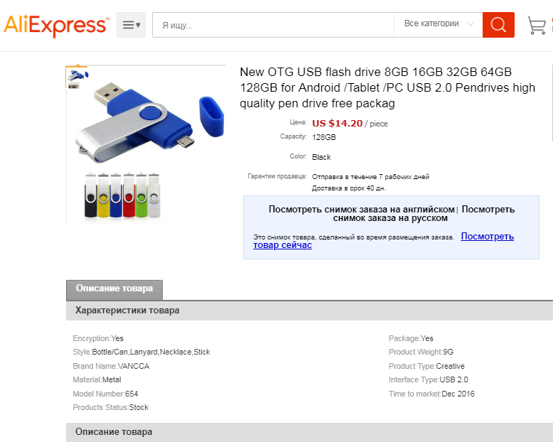

Купил флещки две на АлиЭкспресс, одну не видит, на другой то не читает, то файлы пропадают, аобъем тот? Мистика какая то- см. скриншот. Заранее спасибо! Помогите разобраться, пожалуйста. Боюсь сделать что то не так, так как с первой стал настраивать и вообще ПК перестал ее видеть. Вот такая история уважаемые, МОДЕРАТОРЫ.! Нерешаемая для меня задача ( ... . И, что делать? |

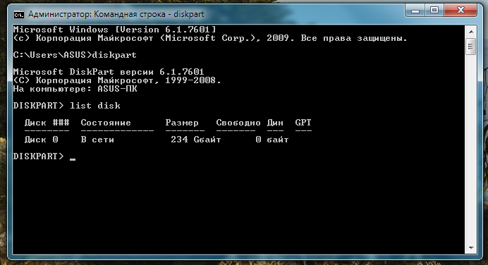

Новый участник Сообщения: 23
Профиль | Отправить PM | Цитировать Всем ПРИВЕТ ДРУЗЬЯ!
Вы знаете, есть ВОПРОС- почему через diskpart выдает "нет носителя в устройстве", см. скриншот. И, как его подключить не могу найти. ОЧЕНЬ ИНТЕРЕСНО?! И. надо еще отметить, что видно становится флещку во вкладке УПРАВЛЕНИЕ ДИСКАМИ только после того, как через ДИСПЕТЧЕР УСТРОЙСТВ в ДИСКОВЫХ УСТРОЙСТВАХ правой кнопкой мыши обновив конфигурацию (идет поиск устройств Plug and Play...) и после 10-15 минут (а иногда и больше) появляется окно ДИСК 1_Съемное устройство_нет носителя. В разделе_Свойства: Generic USB Flash Disk USB Device в строке_Состояние: Нет носителя. Как можно это исправить подключением к сети? Загадка? ВТОРАЯ ФЛЕШКА ПОКА НЕ ПОДВОДИЛА РАБОТАЕТ. |
