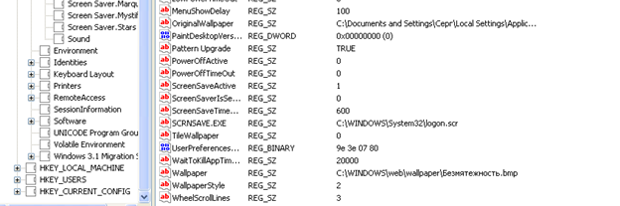

Нажмите Пуск, "Выполнить...", введите regedit и нажмите Enter. В левой панели перейдите в раздел "HKEY_USERS\.DEFAULT\Control Panel\Desktop". В правой панели два раза нажмите на ключ "Wallpaper" и замените путь к картинке. Под путем к картинке я имею в виду путь к файлу, имя файла (безмятежность) и его расширение (у стандартной безмятежности это .bmp). Должно получится что-то похожее на то, как на скриншоте. Если у вас система русская и установлена на C:, путь у вас ничем не будет отличаться, вы можете просто скопировать путь отсюда: C:\WINDOWS\Web\Wallpaper\Безмятежность.bmp
Не забудьте нажать ОК

Спасибо вам. Но у меня в реестре и есть всё так, как вы советуете сделать. Жаль, не знаю, как прикрепить здесь скриншот. Wallpaper точно такой как у вас C:\WINDOWS\web\wallpaper\Безмятежность.bmp
Единственно, в вашем реестре значение WallpaperStyle =0, а моем =2
