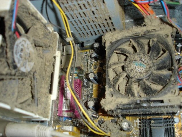

eco eco вне форума
Аватара для eco
Сообщения: 11819
Благодарности: 1624
Тип файла: jpg 1296063072.jpg
(77.8 Kb, 32 просмотров)
Цитата Medic84:
несколько лет назад »
Почисть для начала.
