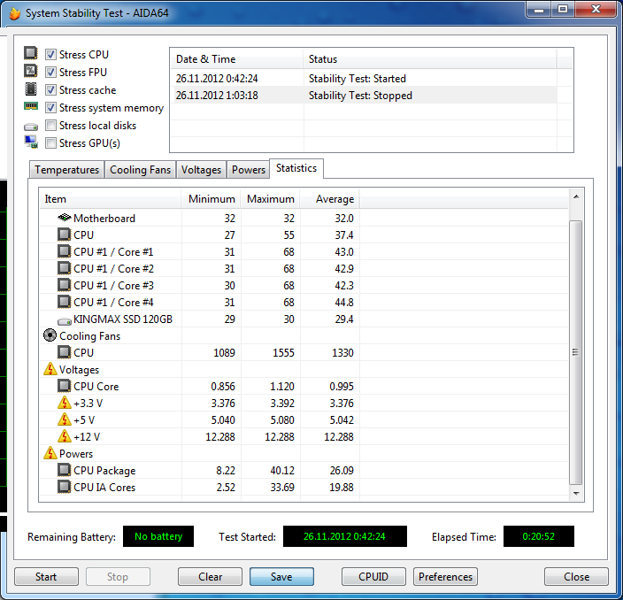

Автор: arbrspb
Дата: 26-11-2012

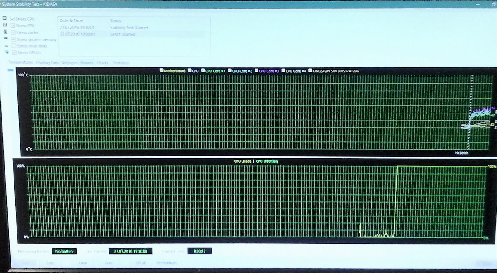

Тип файла: png stabilitytest.png
(67.6 Kb, 17 просмотров)
Проблема в следующем , недавно обновил железо компьютера поставил Windows 7 и компьютер время от времени намертво виснет ,помогает только отключение питания или перезагрузка в Windows в логах отображается ошибка kernel power , память проверял на ошибки - ошибок нет - работал с одной планкой потом с другой - виснет все равно , так как система стоит на ssd диске - думал проблема в нем - поставил Windows 7 на HDD и все равно виснет , думал что проблема в материнской плате - пошел поменял в магазине на новую точно такую же , оставил компьютер поработать на ночь и в течении ночи он снова завис , я уже не понимаю точно в чем дело , блок питания был куплен где то пол года назад вместе с видеокартой, на предыдущем железе ничего не висло , хочу уточнить что какие компоненты компьютера были куплены :

Сделал тест с помощью aida64 ,компьютер его проходит - не зависает

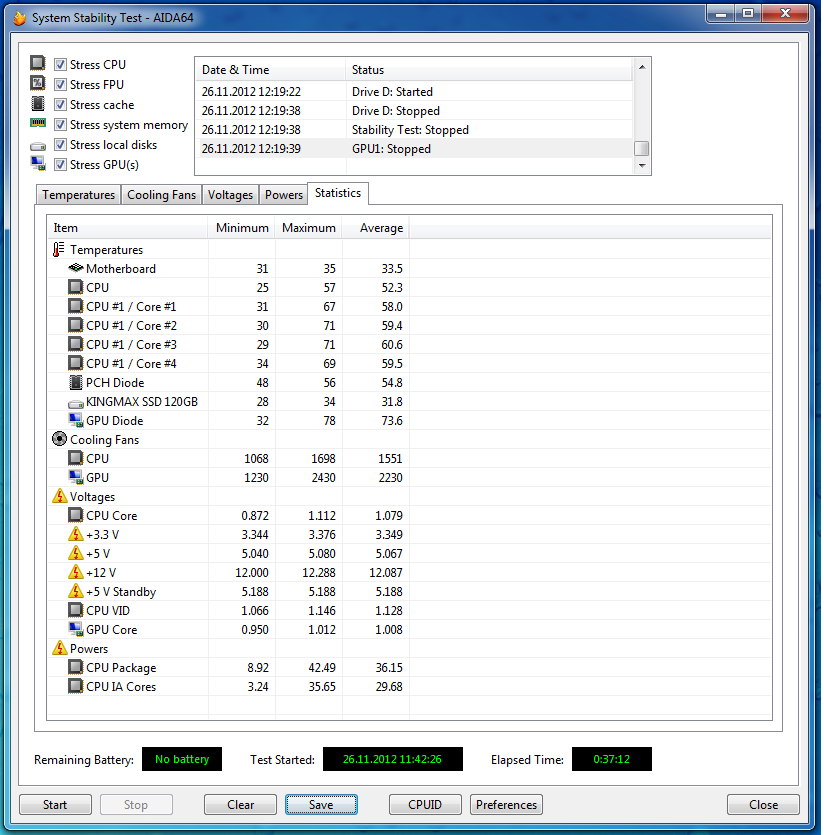

Сделал тест с помощью aida64 ,компьютер его проходит - не зависает »
- не отмечены опции Stress local Disks stress и GPU(s), нет показаний: температуры GPU, дежурной линии +5V Standby. Отметьте указанные опции, в Preferences отметьте все линии напряжений/температур, проведите тест заново.

Тип файла: png AIDA64 test stability 2.png
(131.1 Kb, 26 просмотров)

Цитата IgNat:
- не отмечены опции Stress local Disks stress и GPU(s), нет показаний: температуры GPU, дежурной линии +5V Standby. Отметьте указанные опции, в Preferences отметьте все линии напряжений/температур, проведите тест заново. »
Сделал.

- так и выясняем и я ни слова не говорил об замене БП Тест стабильности в норме.
По SMART, у ST3500418AS значение аргумента BB Reported Uncorrectable Errors 0 1 1 114
подошло к пороговому, есть одна ошибка по интерфейсу, замените дата-кабель, если есть разгон, то уберите. В программе Victoria for DOS или Victoria for Windows среде WinPE/LiveCD проведите тест линейного чтения. Скриншот результата теста приведите в сообщении.
