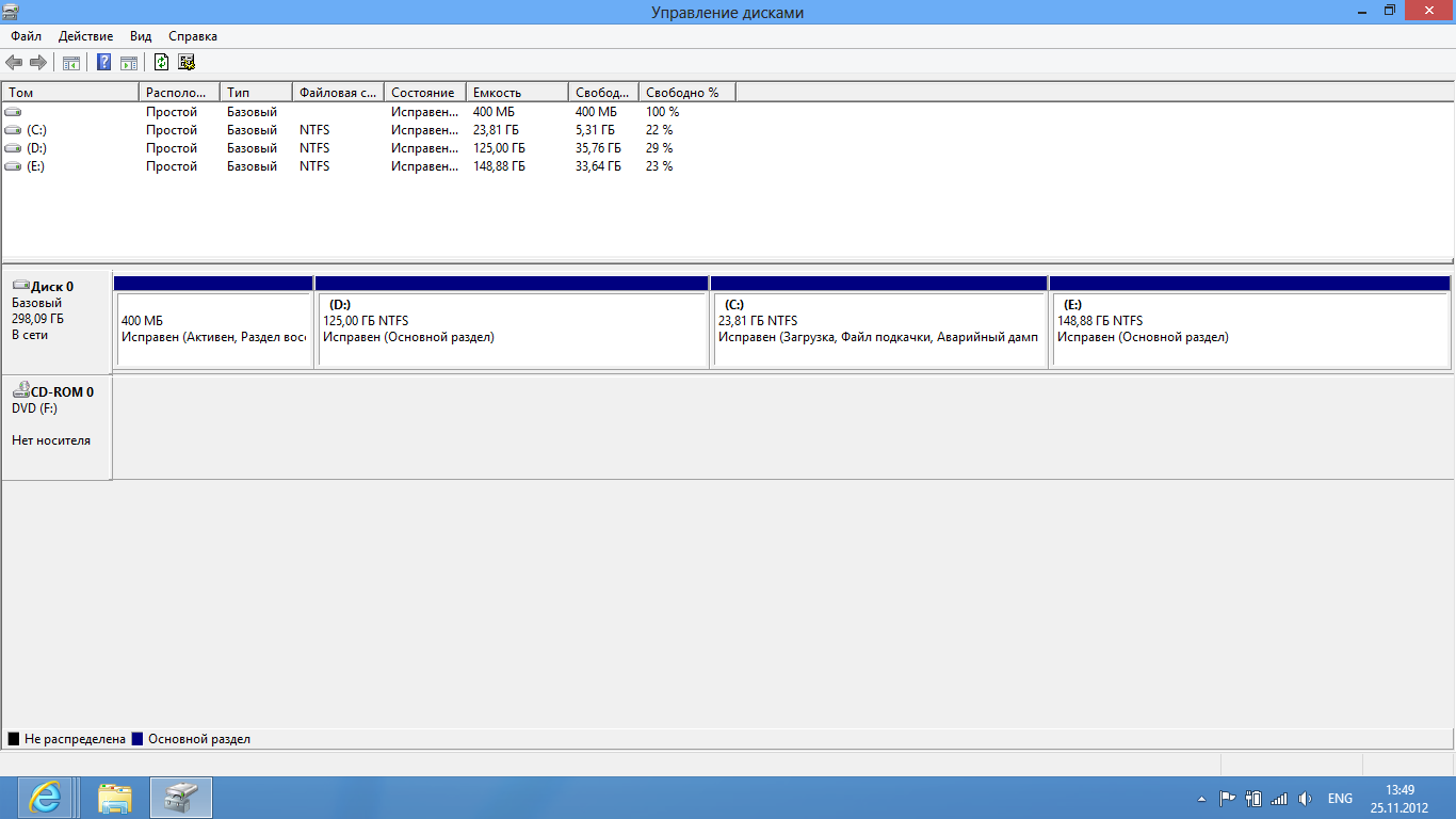

На ноутбуке стоит лицензионная Windows 7, желания терять лицензию или покупать windows 8 нету, а попробовать 8 очень хотелось. Поэтому я создал еще один локальный диск через acronis 11. До этого было два (C[на котором была windows 7] и D[с моими файлами, играми, программами]) я добавил еще E. После этого установил Windows 8 на E. При включении появился выбор между 7 и 8. Если включаю 8 то все работает нормально, НО буквы локальных дисков изменились C стал D, D стал E, а E стал C.(то есть получается, что windows 8 установлен на C, а windows 7 на D. И при запуски windows 7 включается средство восстановления windows, но потом выдает ошибку.

Отправлено: 11:41, 25-11-2012 | #2
Сообщения: 25
Тип файла: png управление дисками.png
(48.6 Kb, 31 просмотров)
Тип файла: txt BCDcfg.txt
(3.7 Kb, 25 просмотров)
При запуске windows 7 выдает такую ошибку:
Параметры восстановления системы
Не удалось запустить установленную программу. Нажмите кнопку "ОК", чтобы выключить компьютер.
Вот файлы

Отправлено: 13:33, 25-11-2012 | #6
Сообщения: 25
Загружаемой по умолчанию сделал, а вот как её сделать системной не знаю? Там такого вообще нету
