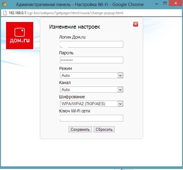

Приобрел у дом.ру роутер ZTE,а роутер с ихний прошивкой там все кастрировано просто ужс,вот его веб морда
,поделитесь пожалуйста как его можно прошить на оригинальную прошивку,или обойти эту веб морду,даже порты нельзя пробрасывать. Заранее спасибо. |
