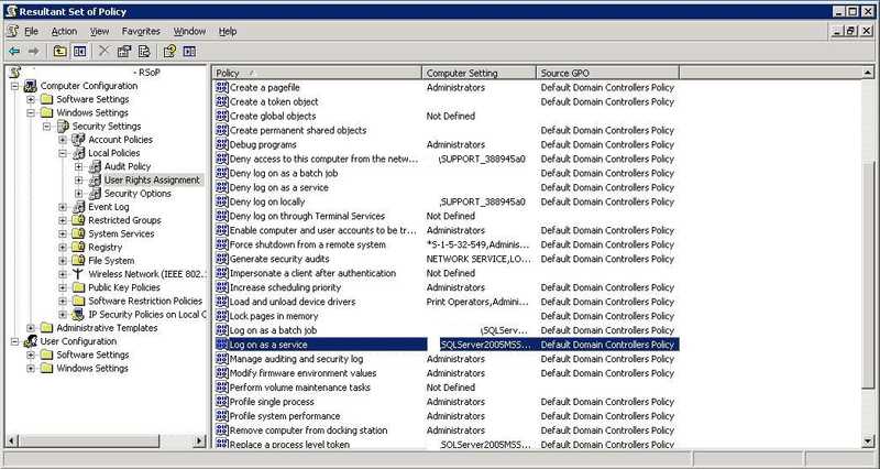

Сообщения: 8
Тип файла: jpg Screen_.JPG
(59.3 Kb, 17 просмотров)
Я кажется разобрался в чем моя проблема... Запустил rsop и обнаружил, что мои рядовые компы и серверы в домене получают ветку user rights assignment не из доменной политики, а с политики контроллеров домена, все остальные ветки получают из доменной политики. Политика "Lo gon as a service" контроллера домена активна и давит соответствующую ей локальную политику рядового сервера, соответствующая им доменная политика в состоянии Not Defined. Подскажите пожалуйста, где поправить, чтобы ветка user rights assignment не обновлялась с политики контроллеров домена, а работала на основе доменных политик, которые в Not Defined.

Проблема решена. Дело было в политике "Log on as a service", эта локальная политика давилась, политикой контроллера домена, т.к. политики контроллера домена были ошибочно распространены на весь домен моим напарником. После того как я удалил линк на них в свойствах домена и оставил там только доменные политики, все заработало.
Службы же, пароль не забывают. Просто после того как перебьешь пароль вновь, локальная политика "Log on as a service" переформировывается и работает до тех пор пока ее опять не задавит политика домена или контроллера домена, как получилось у меня.
