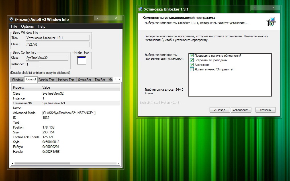

Спасибо за ответ, додумался создать новую переменною типа "WinTitle1" и после этого скрипт начал нормально работать.

Помимо этого столкнулся с таким траблом, утилита AutoIt Window Info Tool не захотел определять идентификатор галочек, для того чтобы убрать: Проверить наличие обновлений и Ассистент.
См. на скрине.
