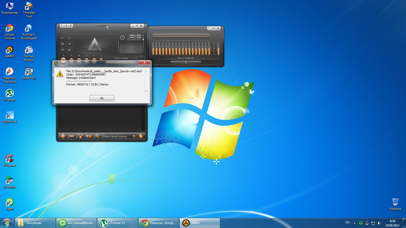

Цитата Ment69:
Nox_Eternal, микрофон и вебкамера висят на одном шлейфе и если звук из колонок идет, а микрофон не работает, боюсь проблема не связана с драйверами. »
Кстати, забыл сообщить, что и колонки иногда работают через раз. Если выразиться точно, то приходится периодически перезагружать компьютер, так как при попытке воспроизведения аудио или видео файлов программы-проигрыватели выдают ошибки и как раз в этот момент служба контроля звука не запускается. Как только перезагрузился - сразу все работает, и звуки виндоус тоже. Постараюсь сделать скрин ошибки AIMPа, если встречу таковую проблему ещё раз.
Вот, собственно, скрин рабочего стола. После перезагрузки все заработало как и прежде.

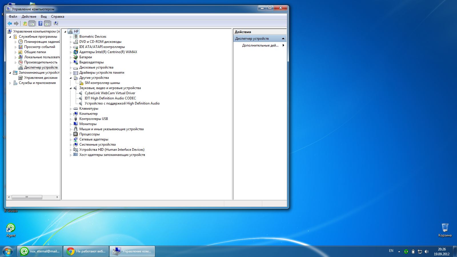

Отправлено: 09:19, 19-09-2012 | #4
Сообщения: 8
Тип файла: jpg Новый рисунок.jpg
(132.2 Kb, 74 просмотров)
Скрин диспетчера устройств. Отсутствует только драйвер на SM-контроллер шины. Я искал в интернете что это и так и не понял. Решил оставить как есть. Остальное все установлено.

Ушел из жизни
Сообщения: 26925
Благодарности: 3924
Nox_Eternal, У вас нет вебкамеры в диспетчере устройств! Виртуальная вебкамера установлена софтверно и к вашему ноутбуку не имеет отношения. Вам прямая дорога в СЦ!
