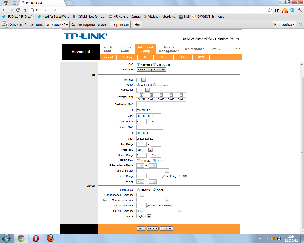

Профиль | Отправить PM | Цитировать Ну вот, удалось подключить комп и Wi-Fi, правда есть одно НО
Что я сделал? Во-первых, настроил оба модема на настройки идентичные друг-другу. Во-вторых, поменял IP-адрес роутера TD-W8901G с 192.168.1.1 на 192.168.1.251, IP модема TD811 остался без изменений, а именно 192.168.1.1 В-третьих, включил поддержку Bridge в настройках модема TD-811(Interface Setup/Internet => PPoA/PPoE => Bridge interface: Enable) В-четвертых, в роутере TD-W8901G настроил надстройку QOS (Advanced Setup/QOS) показано на скриншоте: В-пятых, отключил все файрволы на обоих устройствах. Ethernet порты подключены так, TD811 в первый порт, второй порт идет к компьютеру. Чтобы все это работало нормально, нужно запускать сначала TD811 потом TD-W8901G. Вот и все, думаю способ будет работать и на других устройствах) "одно НО" После перезагрузки модемов, повторно работать ничего не желает, может чтонибудь еще нужно настроить или перенастроить? |
