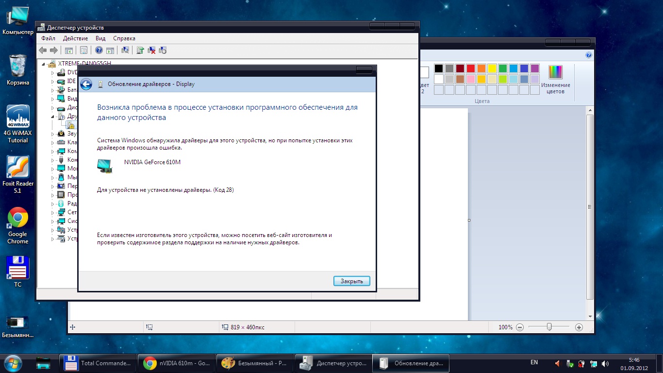

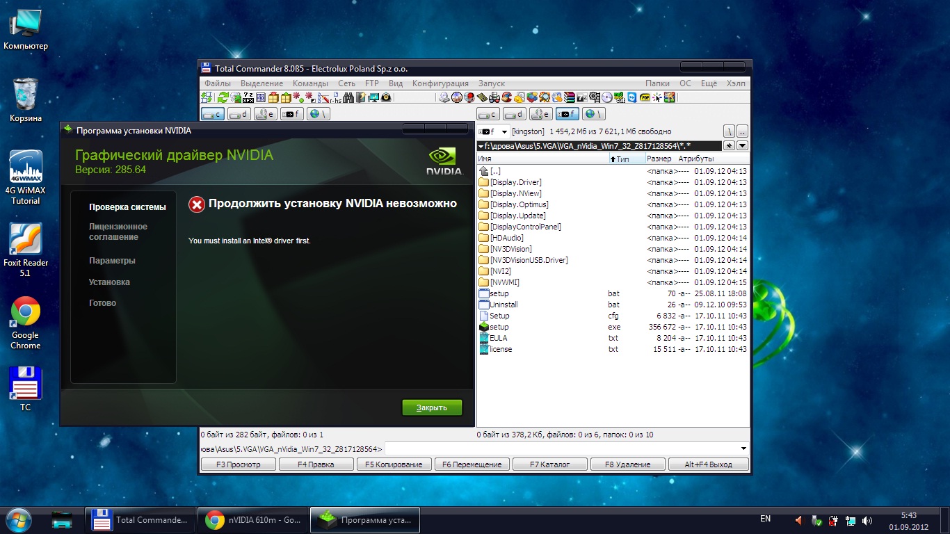

Скачал все оттуда, установил все кроме BIOS,BIOS - utilites,VGA, utilites.
Проблема та же, при попытки установить драйвер через установку выдает you must install an intell driver first, ставлю первым VGA драйвер на intel, тоже самое.При попытки установить поиском через диспечер устройств, выдает Система виноус обнаружила дрова для этого устройства, но припопытке установки этих дров произошла ошибка.
Nvidia GeForce 610m
Для устройства не установлены дрова(код 28)
и после этой неудачи видеокарта прквращаеться из Стандартного вга граф. адаптера в неизвесное устройство по имени Display.перезагрузка бука, обратно превращат её во второй Стандартный вга граф. адаптер с желтым восклицательным знаком.

Покажи скришот, драйвер на чипсет установлен?

Сообщения: 13
Тип файла: jpg Безымянный.jpg
(299.2 Kb, 29 просмотров)
Тип файла: jpg Безымянный1.jpg
(235.8 Kb, 29 просмотров)
Я поправил сообщение, просто у них неполадки с сайтом были.
результаты выше...
Вот скрины, извеняюсь что не обрезал.драйвер на чипсет в первую очередь поставил, пользуюсь сборками Xtreme
