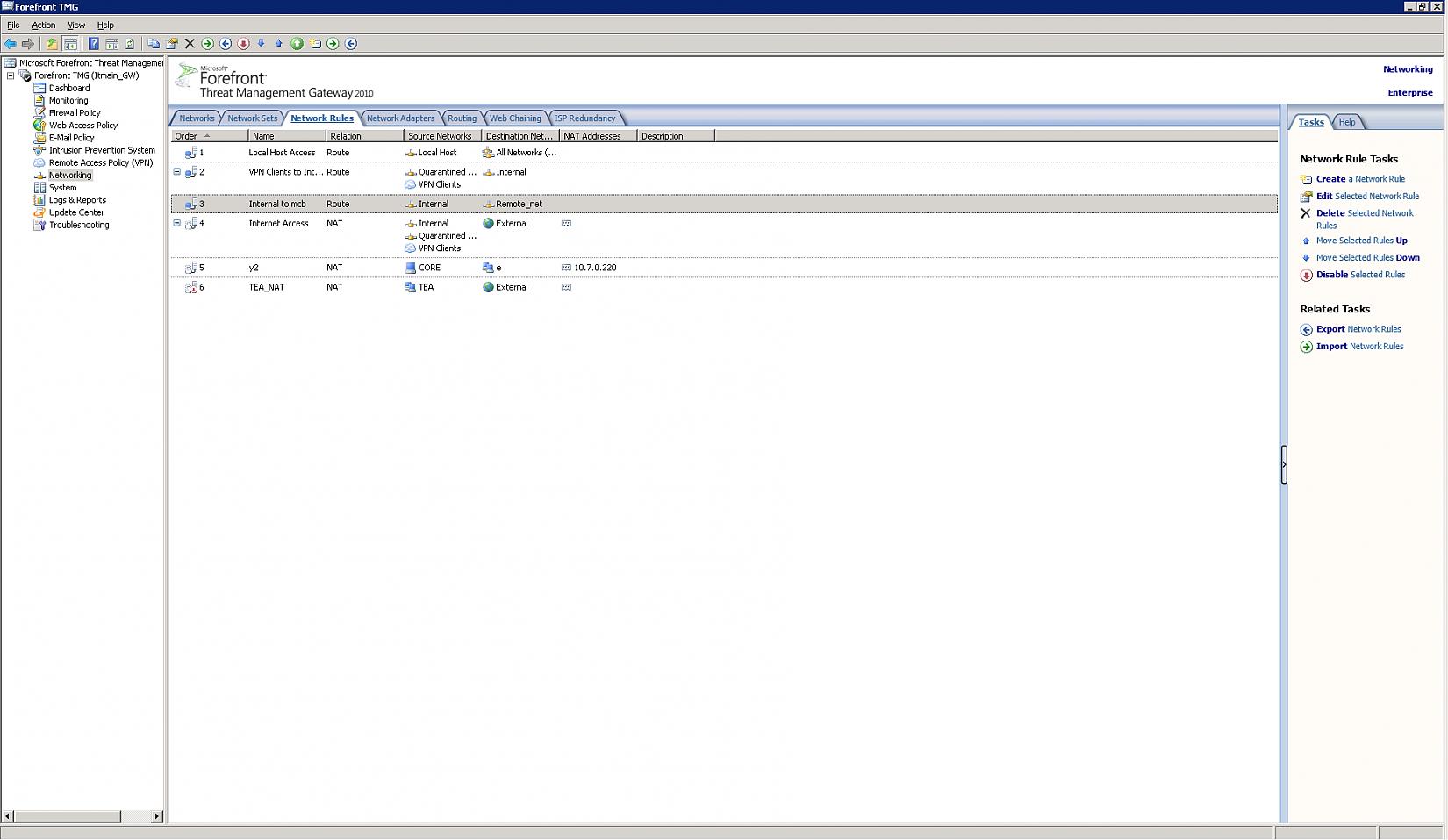

Всем привет!
Я пытаюсь настроить ipsec site-to-site vpn между TMG 2010 и Cisco 2800 series. И у меня не выходит ничего. Я нарыл в интернете кучу мануалов, сделал по ним, потом переделал, а оно НЕ работает. Отчаяние! Ниже в посте куски конфиги из Циско и ТМГ. В логах windows – ничего. Буду очень благодарен за любой совет!! TMG site-to-site summary Local Tunnel Endpoint: 39.59.89.91
Remote Tunnel Endpoint: 78.71.74.8

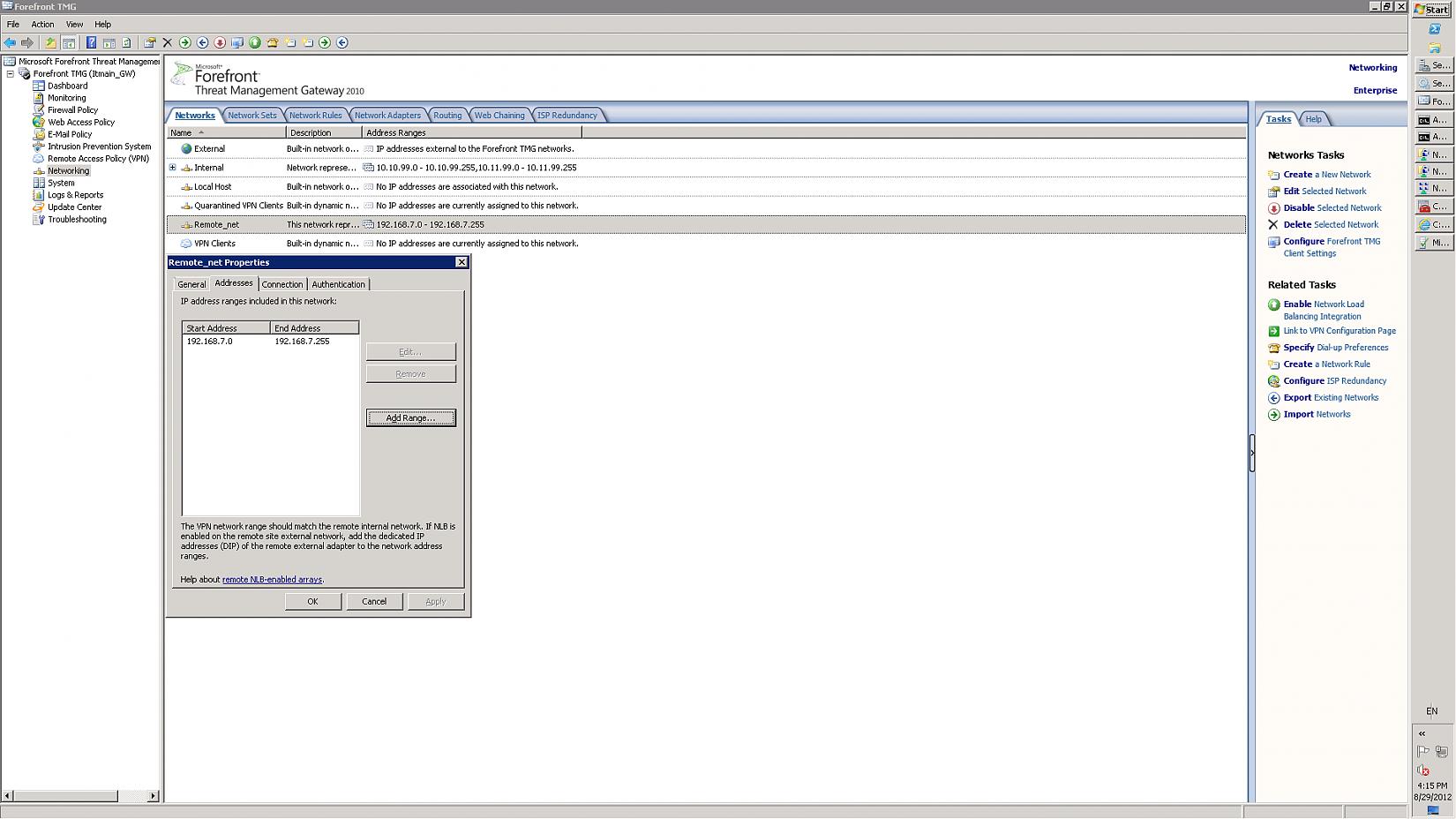

Remote Network 'contoso' IP Subnets:
Subnet: 78.71.74.8/255.255.255.255
Subnet: 192.168.7.0/255.255.255.0
Local Network 'Internal' IP Subnets:
Subnet: 10.10.99.0/255.255.255.0
Subnet: 10.11.99.0/255.255.255.0

Профиль | Сайт | Отправить PM | Цитировать Туннель, поднялся, но обрисовалась следующая проблема:
MAIL1>>>ISA>>>>>VPN<<<<cisco<<<<MAIL2 Проблемы 1)Если пинговать с Cisco любой адрес из сети за ISA, то пакеты уходят к провайдеру. На лицо проблема с маршрутизацией, но как её в таком случае править? Куда зарулить трафик? 2)С ISA не пингуется Cisco и вся сеть за ней 3)С MAIL2 можно попасть по 25 и 443 портам на MAIL1 используя его внутренний ИП, используя внешний - нет. 4)Совершенно не очевидный момент. С MAIL1 пинг до MAIL 2 проходит. но трафик - нет! MTU? |

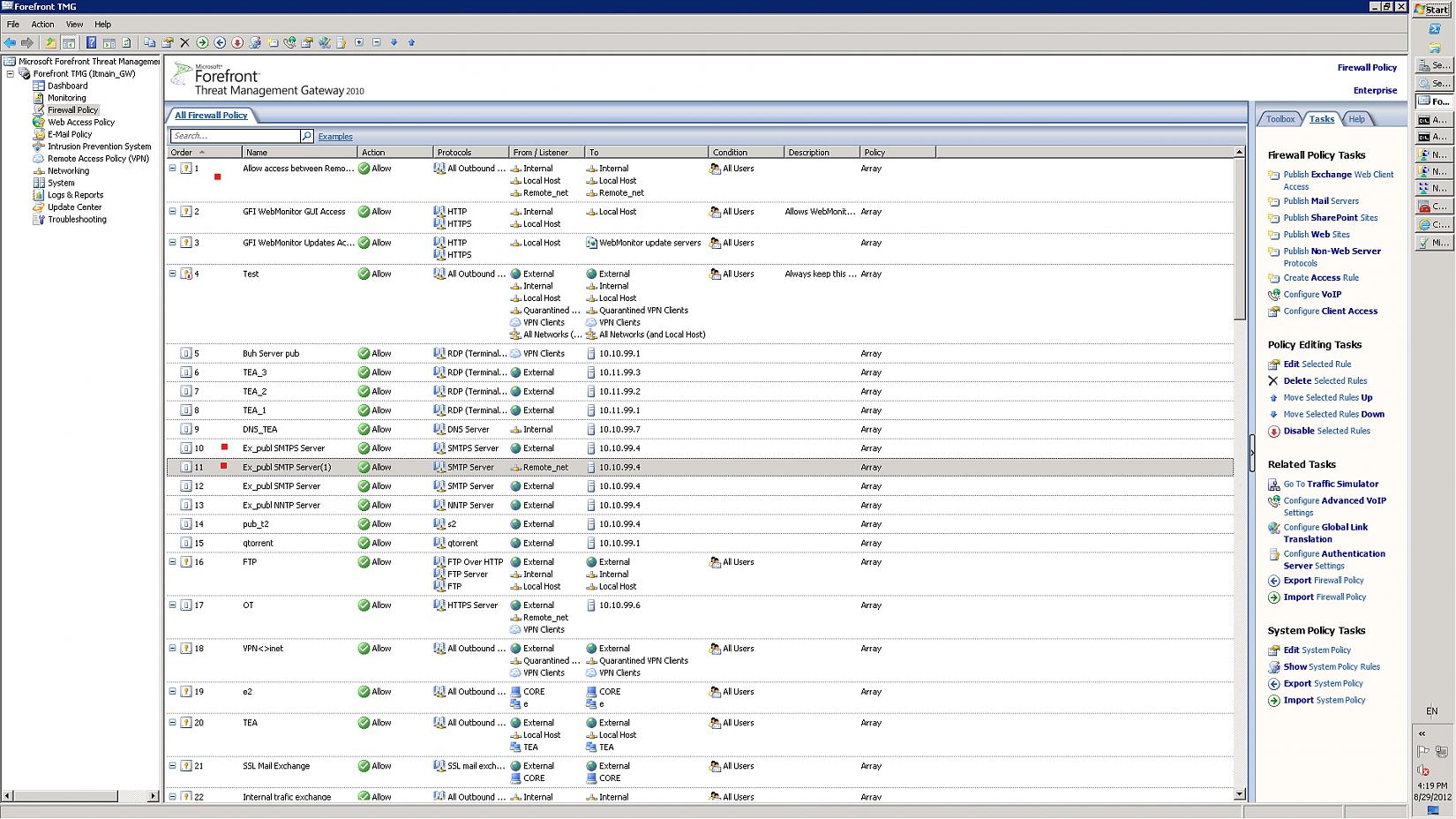

Профиль | Сайт | Отправить PM | Цитировать 1) Для меня важно чтобы трафик от Cisco мог достучаться до парочки хостов за ISA(TMG)
2)Нет, вот это действительно не критичный момент, мне просто ИНТЕРЕСНО почему так происходит и как этого избежать? 3)Да. Работало, из любого другого места работает и сейчас. 4)Пропинговал. Пинги большими пакетами проходят нормально. ping 192.168.7.18 -l 23670 больше уже не проходит. Тут ещё: с MAIL1 доступен MAIL2 только по ВНЕШНЕМУ адресу, по внутреннему - нет. *лицоладонь* Снизу скрины. Я попробовал прокинуть порты для удалённой сети отдельно - толку ноль. На скрине это есть. |

Профиль | Сайт | Отправить PM | Цитировать ACL который НАТ:
ACL который отбирает трафик в туннель Цитата:

Профиль | Сайт | Отправить PM | Цитировать На текущий момент есть две актуальные проблемы:
1)Из сети за TMG пингуются ВСЕ внутренние адреса, но получить доступ хоть к какому-то сервисунереально (25, 3389, 443,80). 2)С Cisco не пингуются адреса за TMG, а мне хотелось бы чтобы они пинговались. Из сети за CISCO всё пингуется, всё заходит, как по внутренним адресам, так и по внешним. Из сети за TMG всё работает только, если обращаться к внешним адресам. |
